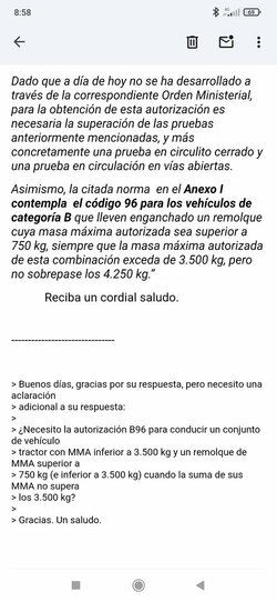

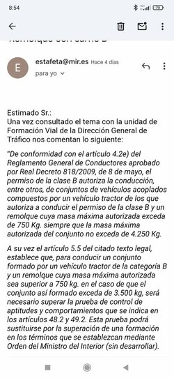

Hace unos días hice una consulta sobre esto al Ministerio del Interior a través de la web de la DGT, no es vinculante, pero sí aclaratoria:
Screenshot_2024-07-23-08-54-17-695_com.google.android.gm.jpgScreenshot_2024-07-23-08-58-48-833_com.google.android.gm.jpg
Gracias por compartirlo AJGL, el último párrafo es la clave.
¿Es la respuesta que te han dado a la petición de aclaración adicional?
Buenas, de el texto yo creo que quedan claros los casos, pero especifico las claves para mi:
artículo 4.2e
especifica un límite de 4250kg pero esta ley queda limitada por
artículo 5.5:
que te aclara que en caso de superar los 3500kg de conjunto has de superar las pruebas indicadas en los artículos 48.2 y 49.2
que son básicamente los permisos b96 y b+e
y el párrafo final te pasa a aclarar que aplica cuando excede de 3500kg pero no de 4250 el código 96 es decir el b96

Me parece a mí que en esa respuesta no han aclarado nada... tú preguntas menor de 3500 kg y ellos hablan de menor de 4250 kg.
Quiero decir, han aclarado que para menos de 4250 kg, hace falta el B96, no habla de menos de 3500 kg.
De hecho, cualquiera diría que han eliminado lo de "conjuntos hasta 3500 kg..." :shock:
Yo lo que entiendo en ese párrafo, es que para conjuntos de menos de 3500 kilos, independientemente si el remolque pesa más de 750 kilos, no hace falta nada más que el B.
El número de vueltas que está dando este tema es agotador... y es bien sencillo y la aclaración que ha enviado tráfico coincide en el todo:
  • La suma de la MMA de coche y remolque suma menos de 3500kg: con el carnet B es suficiente
  • La suma de la MMA de coche y remolque está entre 3500kg y 4250kg:
    • Si el remolque es ligero (<750 kg): se puede llevar con el B
    • Si el remolque es pesado (>750 kg): es necesario la autorización B96 o bien el B+E
  • La suma de la MMA del coche y el remolque supera los 4250Kg: B+E
En el articulo para mi lo mencionan claramente:
  1. Según el articulo 4.2e, el carnet B te habilita para conducir conjuntos de hasta 4250Kg
  2. El articulo 5.5 añade el requisito de que si el remolque pesa más de 750Kg será necesaria la obtención del b96.
De verdad... no sé donde no se ve claro.
