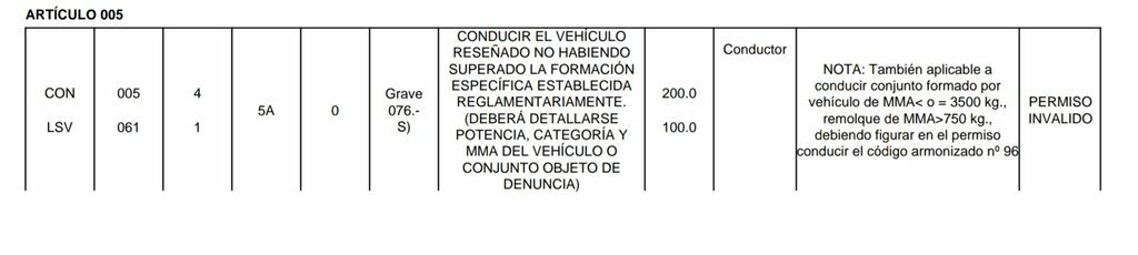

Lo de "CON" en el precepto se corresponde con el Reglamento General de Conductores y efectivamente el Artículo 5 Apartado 4 trata del carnet de Moto.

Hay varias cosas..., de hecho como decía @Carlos el CON, también el tipo que no es 5A pues 5A corresponde a un tema de señalización, de alumbrado...
Que se especifique la TARA en la denuncia y no la MMA... es raro, raro, rarooooo
Hay que ver la documentación, porque aunque esté la denuncia mal redactada, o fuera de forma, los datos de los vehículos aparecen en el boletín. Como comprueben que te vas de los 3500Kg lo más probable que te la manden bien cumplimentada, digo yo....

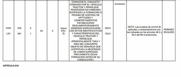

El CON es reglamento de conductores. Ha utilizado su guía de codificación de infracciones. El 5A es el supuesto.
Lo que importa es el artículo y el apartado.
El problema es que lo tienen codificado así
arci2023.jpgClaramente le indica que tiene que especificar la mma del conjunto, aunque la nota no ayuda, todo mal
Ver el archivos adjunto 4145582Claramente le indica que tiene que especificar la mma del conjunto, aunque la nota no ayuda, todo mal
