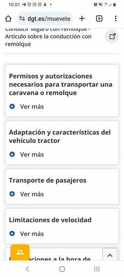

Pues leyendo el enlace que has puesto, para una caravana de más de 750 kg SI hace falta el B+96.
Hola, no, lee el texto debajo de la foto

No, no, mira en el apartado de caravanas y remolques, no en el de aurocaravanas, que es lo que se lee nada más entrar...
Leed en el primer apartado de "Permisos y autorizaciones para transportar una caravana o remolque"

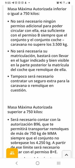

Caravana o remolque de más de 750 de MMA, permiso B96 si o si....
No, toma
lee el apartado del permiso B, y tras ese lee el anexo para mma superiores a 3500 e inferiores a 4250 que es el B96, para más info es el segundo apartado, la actualización de esa norma es del 1 de Julio y probablemente lo hayan expresado mal.
Pues en el BOE que ha puesto @Carlos, indica en el
TÍTULO I De las autorizaciones administrativas para conducir​
CAPÍTULO I Del permiso y de la licencia de conducción​
Artículo 4. Clases de permiso de conducción y edad requerida para obtenerlo.​
Clase de permisoVehículos que autoriza a conducir
B1. Automóviles cuya masa máxima autorizada no exceda de 3.500 kg que estén diseñados y construidos para el transporte de no más de ocho pasajeros además del conductor. Dichos automóviles podrán llevar enganchado un remolque cuya masa máxima autorizada no exceda de 750 kg.
2. Conjuntos de vehículos acoplados compuestos por un vehículo tractor de los que autoriza a conducir el permiso de la clase B y un remolque cuya masa máxima autorizada exceda de 750 kg, siempre que la masa máxima autorizada del conjunto no exceda de 4.250 kg, sin perjuicio de las disposiciones que las normas de aprobación de tipo establezcan para estos vehículos.
3. Triciclos y cuatriciclos de motor.
4. Ciclomotores.
5. Vehículos para personas de movilidad reducida.
