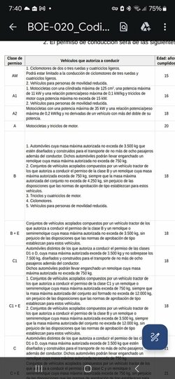

Este texto tiene dos errores claros.
- El primero en el primer párrafo:
  • No será necesario ningún permiso adicional para poder circular con ella, esa suficiente con el permiso B siempre que el conjunto y el conjunto coche – caravana no supere los 3.500 kg."
El carnet B autoriza a llevar un vehículo de hasta 3500kg de MMA y, sin nada más, un remolque ligero de hasta 750kg. Luego, si el vehículo tiene una MMA de 3500k y el remolque MMA de 750kg, la MMA resultante del conjunto es de 4250Kg que supera los 3500kg y es perfectamente legal.
- El segundo cuando habla de los remolques no ligeros (>750kg) en dónde falta que con el B se puede llevar un conjunto de hasta 3500Kg, como todos ya sabemos.

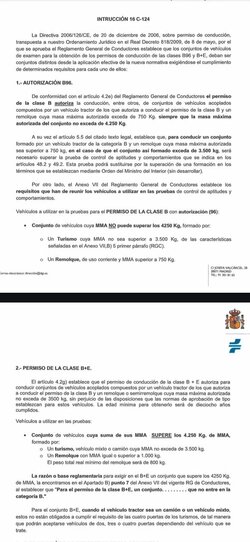

Mirando en boe yo hago la misma interpretación que la dgt y el guardia
Boe
La clave del párrafo es en el b.2 que dice sin perjuicio delas disposiciones que las normas de aprobación de tipo establezcan para este tipo de vehículos. No paséis por alto este párrafo, dado que luego está la siguiente norma
Instrucción 16 c124 también en el boe
Donde especifica que para remolques de mas de 750 y sin pasar de 4250 requiere la autorizacion b96, te vale el b pero necesitas la autorizacion.
Si excede los 4250 ya no te vale el b, necesitas el b+e
Las normativa del boe dice lo mismo que la web de la dgt y el guardia.
La instrucción 16 c24 también es del boe y parte del código de circulación
Cada uno luego es libre de querer hacer interpretaciones alternativas, la mía coincide con la dgt
Un saludo!!
Un saludo!!

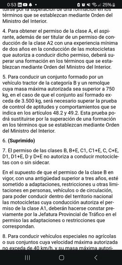

Buenos días,
La clave está en el punto 5 del apartado 5 del Real Decreto 818/2009, de 8 de mayo, por el que se aprueba el Reglamento General de Conductores que dice:
"5. Para conducir un conjunto formado por un vehículo tractor de la categoría B y un remolque cuya masa máxima autorizada sea superior a 750 kg, en el caso de que el conjunto así formado exceda de 3.500 kg, será necesario superar la prueba de control de aptitudes y comportamientos que se indica en los artículos 48.2 y 49.2. Esta prueba podrá sustituirse por la superación de una formación en los términos que se establezcan mediante Orden del Ministro del Interior."
Esto no contradice nada de lo que has puesto, pero matiza que si el conjunto no excede de los 3.500 kg no es de aplicación.

Buenos días,

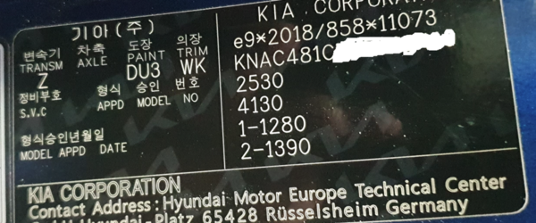

Mi caso es el siguiente y tengo claro como tengo el tema
Kia EV6 GTLine AWD MMA 2530 Kg MMC 4130 kg
MMR 750 sf, 1600 cf
para cumplir con el B --> remolque maximo 970 Kg
para poder llevar un remolque de 1600 Kg (maximo del coche) B96 o B+E
Por eso mi caravana esta limitada en papeles a 970 Kg para cumplir con el B, la suma de conjunto hace 3500 Kg, si hubiera dejado los 1000 Kg tocaria sacar el B96 o el B+E, aunque si se aprueba la reforma europea, el B96 desaparecera para permitir con el B hasta 4250 Kg
Te dejas el B para 4250 Kg máximo con remolque ligero. Vehículo de hasta 3500Kg + remolque hasta 750Kg....
Todo Vehículos de B puede llevar un ligero aunque supere los 3500Kg si su MMR y MMC lo permiten!
