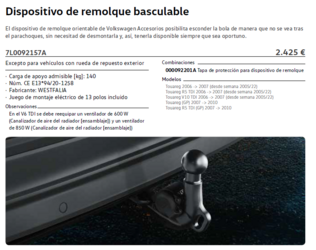

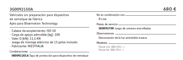

este es mi enganche (recambio oficial):
Lo único que me queda es sacar alguna goma del capó para que entre algo más de flujo de aire al motor.

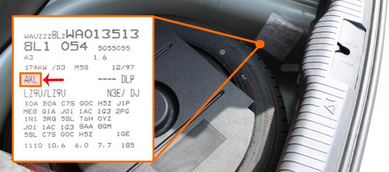

Mira a ver los PR del vehiculo, es una pegatina en el libro de mantenimiento , tambien suele estar bajo la moqueta del maletero.
