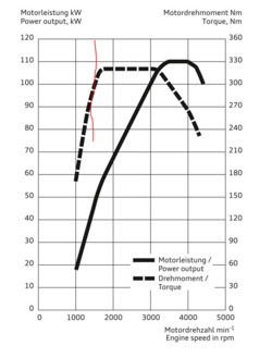

No esta dentro de la cifra de par motor máximo a 1.500 rpm pero esta muy cerquita.
En la siguiente gráfica de un A3 con 2.0 TDI 150cv, la de tu coche sera la misma o muy, muy similar, resulta en 1.500 rpm esta por encima de 300 Nm!!!!!!!! y unos 55 cv, Una cifra excelente, que le permite un consumo bajísimo sin remolcar, con fuerza para incluso remolcar 1.500 kg en condiciones favorables.
Lo que no me parecería normal es que ante la mínima dificultad de viento pendiente, o perder velocidad y tener que recuperarla, la caja automática no bajara velocidades y aumentara las rpm.
Ocurre eso?
Por curiosidad a 2.000 rpm tienes algo mas de 70 cv, los 90cv no los tienes hasta las 2.500 rpm. y 100 cv a 3.000 rpm. y todo estos caballos, siempre con par maximo. A partir de 3.000 rpm el par máximo decae y la potencia máxima sube hasta los 150cv a 3.500 rpm.
Mi coche da el par maximo de 1750 a 3000 y la potencia maxima de 3500 a 4000 rpm.
A esa revoluciones que os digo ( menos de 1500), esta entregando escasos 200Nm y alrededor de 60 cv.
Cuando lo llevo a alrededor de 2000 rpm( como a mi me gusta), entrega maximo par y alrededor de 85 cv.
Por supuesto, que cuando le demando potencia y acelero, el coche responde bajando una o dos marchas dependiendo de como toque el acelerador, y si voy con el control de velocidad, lo hace el solo.
Pero las sensaciones son eso, sensaciones y la que yo tengo, es que a esas revoluciones la caravana va suelta y a mi me gusta sentir que el coche estira de la caravana, no que ella me empuja a mi.

4.000 rpm de potencia máxima, no llevas el 2.0 TDI de 150cv.??
Estos motores entre 1.000 rpm y 1.500 rpm estan por encima de 200 Nm, que ya es mucho par. No hablamos de salir desde parado con esa par, si no de mantener una inercia.

Si, mi coche es un tiguan 2.0 tdi 150 cv.
Pues no se de donde sacas los datos.
De los que yo dispongo, el coche a 1500 rpm da 200Nm pelaos, y 40 cv y a 2000 rpm da máximo par y 80 cv.
La máxima potencia la da a 3850 rpm, otra cosa es donde se juntan las curvas de par-potencia que es a 3100, pero ahí el par va cayendo y la potencia subiendo hasta como te comento el pico maximo que lo da a esas 3850 vueltas.
Y repito, las sensaciones que yo tengo es que la caravana va suelta, con independencia de lo que pase o no pase, es mi sensación y a mi no me gusta.
