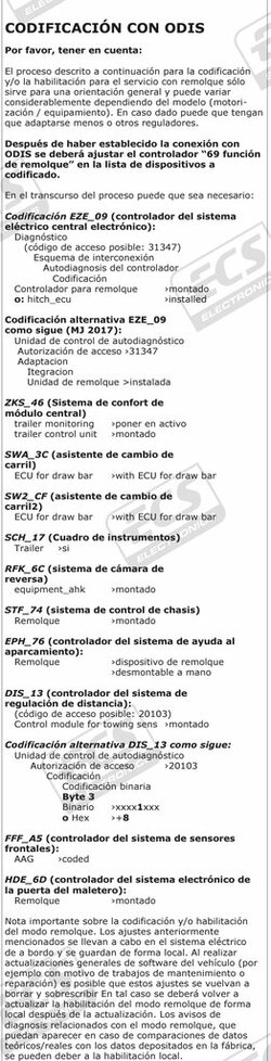

Esto pone en el manual de instalación de la centralita específica de enganches Aragón...
    90,3 KB · Visitas: 38
Con lo cual no se anulan sino que hay que activar función por función y por alguien que sepa lo que hace.
En principio según la web de enganches Aragón y según el instalador de Esculber (en Madrid) al montar la centralita especifica hay que comprar un Ticket que permite al instalador conectarse al sistema de Seat (en mi caso) y descargar la programación necesaria para el modelo de coche y los sistemas que lleve instalados, con lo que todas esas opciones quedan modificadas.
Hay una salvedad al final del texto que dice que algunas opciones pueden necesitar volver a reprogramarse en caso de que el fabricante del vehículo le cargue una actualización de software que pueda anularlas ya que al no ser una instalación de serie, el fabricante no las detecta.
Aparte de todos los puntos que se detallan uno a uno, al principio hay una modificación del sistema en el controlador 69 que simplemente indica que se activa el modo remolque, no especifica mas, por lo que no se a ciencia cierta que implica esa activación y a que sistemas afecta.

El controlador o centralita 69 es la del remolque, hay que decirle al coche que la lleva instalada y después decirle al resto de modulos que interactúan con ella, que esta ahí.

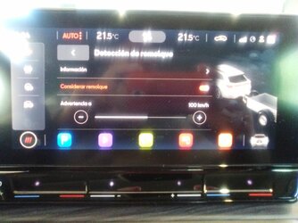

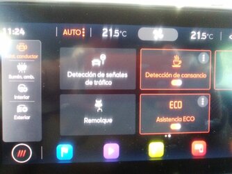

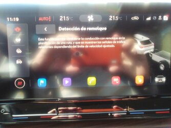

@nenacriba, a tu pregunta. Reconoce en cuanto enganchas.
La primera vez, una vez enganchado, al dar marcha atrás, me bloqueó las cuatro ruedas y paró en seco y así en varias ocasiones (probando). Como dar para atrás contra un muro de hormigón. Eso, junto a mi compañero de parking @paracruz empezamos a detectar. Bien por conectar la piña y, NO activar el modo remolque en el display o “solo” No activar el modo remolque en el display. Pongo foto.
En las fotos una vez en marcha con la “aplicación activada remolque" y ya de viaje y que como bien dice @paracruz o yo, hay que pagar un peaje o lo sacas así de fábrica, se obtienen modificaciones siempre programes una velocidad continua o simplemente con la modalidad de conducir en auto. Cambia más alto de vueltas lo lleves en el modo que lo lleves y tiene unas mejoras en las aceleraciones y frenadas.
Acabo de venir de una población de Alicante hasta Madrid sin tocar con los pies los pedales solo parar a comer, entrar en rotondas y hasta el parking.
Programas como en cualquier vehículo una velocidad. 90, 92, 95kms/h. Se inicia la subida de Buñols o la cuesta de la Reina ¿? (La de la A4 que no es la auténtica), por decir ejemplos más significativos, u otras muchas cuestas y a esa velocidad el motor va en auto, en 6ª de 7velocidades a por ejem 94km/h. 1700rpm Huele la cuesta. Ojo @Nenacriba, la empieza a oler sabiendo que le empieza a faltar fuerza en esos primeros momentos, bien por perder velocidad en kms/h o rpm. (Eso ya es tema del programa o de ingenieros o de la electrónica que marca el mejor testigo, el salpicadero).
De 94 a la que íbamos subiendo, a 93, 92, 91 y antes de los 90 km/h quita una marcha y se queda en 5ª, según seguimos subiendo y perdiendo velocidad nuevamente 94, 93, 92, 91 y vuelve a quitar otra velocidad, como reduciendo manualmente pero automaticamente y rápido cambia quitando una o una y seguido otra. Y así consigue nuevamente los 94km/h, eso sí en vez de a 1700rpm a 2200rpm o lo que toque.
Las bajadas, más de lo mismo. Según programas, o mejor dicho, venías programado, por ejemplo 93km/h por cambiar, y en el sentido adverso, cuando pasas a 94, 95 y al 96km/h porque empuja la cuesta y la caravana, claro, reduce una velocidad para hacer de freno-motor y según sea la inclinación de la vía, el peso del remolque y empuje de inercia, marca más velocidad o rpm y así reduce para mantener la velocidad programada. Y otra y otra hasta así, conseguir la velocidad programada que en este caso eran 93km/h.
En una conducción normal de las características puestas, de la costa a Madrid sin ninguna adversidad y con las cuatro cuestas, venía cambiando máximo dos velocidades menos tanto para subir como para bajar con aproximadamente 1000 kilillos. Para hacernos una idea.
Hemos venido observando los falsos llanos, las pequeñas cuestas y viendo y comentando lo interesante que nos parece el cambio y el programa instalado posterior por la casa. Una máquina como otras muchas, pero es como poco curioso y supongo desde el claro convencimiento, seguro lo de mantener la velocidad subiendo o mejor dicho, bajando.
Para mí sin gustarme mucho o estar plenamente convencido de la compra, ante la falta actual de motores petroleros-dieseleros en el mercado y que me llevó a la dura elección de estos motores de cilindrada media, hasta donde puedo opinar que es poco, tengo que decir que conducirlo enamora, que es una gozada y ya más adelante y con el tiempo se irá viendo.
Con los modos Eco y Sport, me da la impresión que una vez activado el modo remolque, si no son similares poco, poco les falta. El Eco que no me gusta “sin” porque va muerto o mejor dicho en efecto vela, (ahorrará mucho, pero joer que lo que se supone ahorras en gasoil en ciudad, gastas el doble en pastillas de freno) funciona al igual o muy parecido al sport pero ojo, en el mismo programa de condución remolque.

Por eso te digo que lo suyo es poner una centralita específica con una preinstalación específica e instalar importando el programa de la casa, conectando la unidad mediante un sistema informático, también con la casa y pagando ese peaje a través del instalador.
Resumiendo, una vez instalada la parte mecánica, la preinstalación que no es otra cosa que un manojo de cables y conexiones se conecta el coche en mi caso a una Tablet que a su vez está, previa llamada telefónica conectado con un medio informático de la casa y transfiriendo datos y programas a nuestro coche de tal manera en mi caso estábamos en Esculber (gracias a nuestro compañero @pirineos) y con quién nos conectamos o lo hacen habitualmente era en San Fernando de Henares. En esos diez minutos/cuarto de hora el coche está a merced de la casa. Pueden trastear, arrancarlo, pararlo, poner música, activar intermitencias. Una cosa me pareció interesante es que revisan el buen estado de las luces. Previa llamada entre ellos de confirmación, correcto y a correr.

Por otro lado, decir que cambian hasta el símbolo de los intermitentes, se activan las señales de los límites de velocidad con remolque, activa según el instalador una frenada más potente y en la práctica es verdad que es una conducción más suave en cuanto a frenada y potente en aceleraciones. En auto puedes ir en 5ª o en 6ª por lo de llevar un régimen de rpm no muy bajo, y para retenciones fuertes de desniveles en puertos, como no tienes donde agarrarte, en manual con levas.
Debe de tener algunas cosas más este cambio en el comportamiento del motor-caja de cambio.
