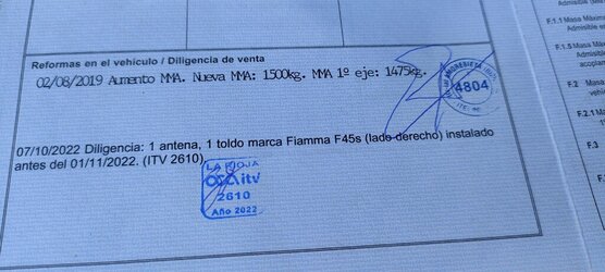

Bueno, pasada por Haro (la Rioja) 7.25€.
En el tiempo que he estado allí, una media hora, han pasado 6 autocaravanas y 3 camper. Y sólo un coche para segunda revisión🤦
Perfecto, te miraron algo más de la C.V. te pesaron ? que pediste cita previa por internet ?
Pedí cita el lunes por teléfono, pero va mucha gente sin cita. Solo hay que esperar.
Las citas las tienen prácticamente completas para todo el mes.
Le dieron un montón de vueltas a la caravana, no la pesaron y solo sacaron fotos del lateral del toldo y del techo, aunque en el informe solo sale la de la matrícula.

Por suerte cuando compre la caravana (2ªmano) el concesionario me dio las facturas del primer comprador con lo que expecifica la factura del aire,antena,mover. y pone tambien la colocacion del toldo aunque se lo regalaron lo expecifica como colocacion. toca ITV en 12/2023 supongo que no tendre problema.
Hola , el dia 30 de septiembre pase revision de ITV de mi caravana en Gandia , llevo puesto el caravanstore y al preguntarle al chico que me iba a pasar la revision sobre dicho toldo automaticamente se fue a por el papel del certificado de responsabilidad y me explico que tenia que rellenarlo como que el toldo estaba instalado antes de la fecha del 1 de noviembre de 2022 , pagando 11,53 euros creo recordar me lo plasmaron en la ficha tecnica de la caravana
decir que me pregunto por la antena y al ser la de origen no me hizo falta homologarla
