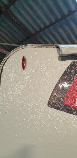

Esta mañana he ido a la ITV y hablando de la 1.ª itv de la CV, me comentan lo del toldo y el gálibo.
En mi caso lo tapa 1cm escaso, pero me han dicho que ni con eso pasa.
Pero me estoy dando cuenta que es caravanstore, osea que no es fijo y no es necesario homologar.
Entonces quitarlo al ir y montarlo al volver, arreglado.
Los que tenéis caravanstore y tapa el gálibo, qué habéis hecho??

Para pasar la ITV es la solucion, pero para circular, como lo vean, cosa que por otra parte es muy dificil, te paran, te multan y tienes que quitarlo para serguir circulando.
Podria ser, pero en mi cv el toldo la tapa un 10% , a simple vista se ve que no es nada.
Habría q sacar en metro para ver q la tapa apenas 2cm.
    120,6 KB · Visitas: 13
No se si sera factible lo que te voy a comentar, pero yo en tu caso, miraria si puedo echar el caravanstore al techo y poner algun mecanismo para que se sujete hay mientras circulo.
De esta manera ya no te tapa nada y no lo tienes que quitar.
Algunos compañeros han comentado que en algun caso puntual se toldo se les puso en el techo mientras circulaban.

Con un buen velcro pegado en el techo y en la bolsa del toldo? Se me ocurre, así a bote pronto.....🤔

Si, a mi en una ocasión se me puso encima, por el aire y los botes de la carretera, flipado me quedé....
Siendo así, yo no me preocuparia.
¿Cuantas veces circulas con las luces de galibo encendidas?
Porque si estan apagadas ni se fijan.
Pues de noche 2 veces al año, osea, las vacaciones grandes, resto del año de dia. Y aparte, muchas veces ni lo llevo, porque en el buen tiempo suelo montar toldo de verano, y este lo dejo en casa.
Y viendo la foto y que me multasen, yo creo que el GC de turno tendría un muy mal día....
