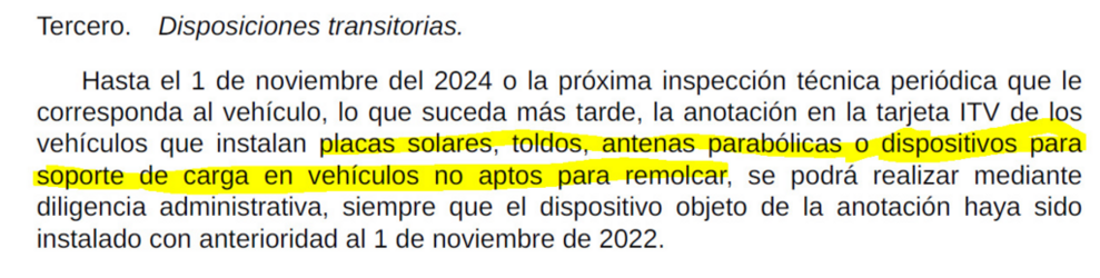

Acabo de llegar ahora mismo de la ITV. Habia ido la semana pasada, pero me dijeron que no lo tenian claro y que volviera hoy jueves.
En resumidas cuentas, que lo tienen todo parado hasta el dia 1 de noviembre.
A partir de esta fecha haran la anotación coincidiendo con el pase de ITV obligatoria.
Les he preguntado si entonces me requiririan factura y cerificado de montaje, y me han dico que no. Que con solo la declaracion jurada seria suficiente.
A mi me toca la primera ITV en marzo del 2025, y no me fio un pelo de esto que me han dicho verbalmente. En todo este tiempo las cosas pueden cambiar un monton.
Ahora se me ocurre, y se lo hubiera tenido que preguntar, que es lo que hay que hacer con una caravana de menos de 750 que no pasa ITV. Seguramente me hubieran dicho que la llevara a partir del dia 1 de noviembre.

Es una buena pregunta. Porque se habla de eso, pero en una de las múltiples fotos y BOEs que circulan por ahí no sale.
Hola, hoy fui a preguntar a la ITV en Pruvia, Asturias, me dicen q es necesario llevar la caravana y la declaración jurada, que tengo que pedir cita y decir expresamente q es la ITV para homologar placa y demás....., El importe es de 12,50€, lo preocupante es que me dijeron que me recomendaba q la pasara antes del 1 de noviembre que probablemente se ponga la cosa muyyy complicada después. Y yo en marzo tengo q pasar la ITV normal, 💸💸💸💸

Situación en Alcalá de Henares. No estaba muy convencido de poner una segunda placa, pero ante lo que viene, me decido. La lleva un taller y mientras voy preguntando en la tres ITV que hay aquí.
A la que voy habitualmente, declaración responsable con marca, modelo y código de homologacion, 20 euros. Hablando con la tienda de la placa ellos no saben nada de código de homologacion. Primer problema.
Voy a otra y el ingeniero me dice que ellos no anotan nada hasta que no se apruebe la reforma, que se pondrá cuando toque pasar la revision y que posiblemente no cobren por esa anotación, posiblemente.
Voy a la tercera, declaración responsable, solo matricula, datos personales y poco más. Nada de marca, modelo ni código de homologacion, 30 euros.
Obviamente voy a esta última. Paso la furgo, miran el número de bastidor y hacen una foto de la matricula. Me pregunta cuántas placas llevo y le digo que dos pero que la de la derecha ya está en ficha. Coge escalera, se sube por el lado derecho, le digo que esa no es. En esto viene el ingeniero y le pregunta que porqué se sube, que no hace falta, se baja y se va sin mirar la nueva. A los diez minutos me voy con mi ficha con la nueva placa incluida y 30 euros menos.
Vamos, para flipar...

Yo llamé el otro día y aquí en Euskadi van a pedir certificado de instalación por un taller, efectivamente. Les pregunté si un caravanstore habría de homologarse (yo entiendo que no, puesto que va colgado de la guía) y me han dicho que les mande un correo para consultarlo con el ingeniero. A ver qué me dicen...

Ya estoy instalandole una placa solar y antes de que llegue el 1 de nov me acercare a la ITV con el BOE y todas las documentaciones que se han visto por aqui y lo hablare con el ingeniero.
Pero me da igual que digan misa. Si no saben, que pregunten. La instruccion es clara, hay que anotarlo ANTES del 1 de nov, si no quieren hacerlo, me lo tendran que dar por escrito.
