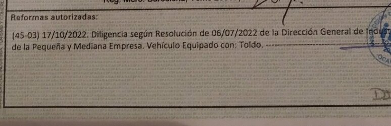

5,13€ me ha costado la anotación del toldo para mi caravana de +750Kg en Castilla la Mancha. Pregunté insistiendo por la antena y porta bicis y me dicen que no es necesario. No llevo placa. Entrego papeles junto con DNI, relleno declaración responsable y en media hora tengo la anotación hecha. Como curiosidad decir, la que en la ITV donde normalmente paso a los coches me pidieron 25€ del tirón. Y Bomba de humo y a otro sitio. Han perdido un cliente por ese detalle.
    60,5 KB · Visitas: 59

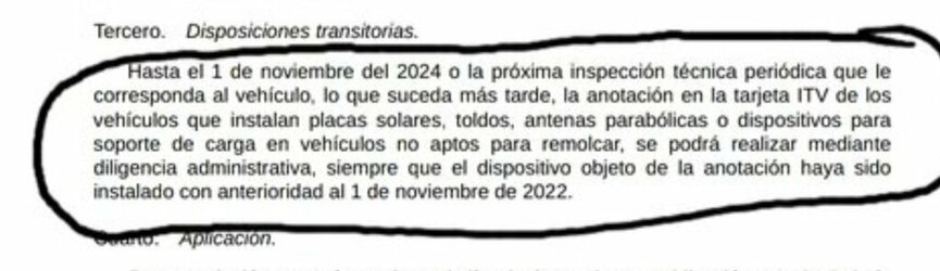

Pues lo he sacado del origen el BOLETÍN OFICIAL DEL ESTADO. BOE del 4 de agosto de 2022 (esta en el post#40) en las disposiciones transitorias (6 líneas) dice que se publica el 4 de agosto y entra en vigor el 1 de Noviembre, a partir de entonces se aplica la nueva reforma de la normativa y se deja un tiempo para anotar por diligencia administrativa los accesorios que existían ANTES de la entrada en vigor de la reforma. Pone textualmente : "se podrá realizar mediante diligencia administrativa siempre que el dispositivo objeto de la anotación haya sido instalado con anterioridad al 1 de Noviembre de 2022" si te presentas con la AC el 31 de octubre lo demuestras fehacientemente, si vas el 2 de noviembre lo tendrás que demostrar documentalme.

Sí, pero lo malo de todo lo que pones es que eso tampoco lo dice en el BOE, que es lo que va a misa, lo único que dice el boe en su Apartado tercero. Disposiciones transitorias es:
Con lo cual a partir del 1-11 habrá que ver el criterio que siguen en las ITV, algo más de 400 en España, porque lo que diga el Ministerio de Industria en cuanto a formas de justificar que esos elementos están puestos antes del próximo 1-11 no tiene ningún valor jurídico (y tampoco es porque lo diga yo, sino que lo dice el propio Ministerio de Industria en su página web). De cualquier forma suerte y que te mantengan lo que te hayan dicho, que si lo hacen así en muchas ITV (y conste que no lo digo por ti) va a ser un coladero impresionante...

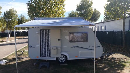

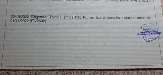

Ya tenemos el toldo anotado en ficha. Sin declaración responsable. Fotos e inspección del mismo. Menos de 750kg la cv. 7,25€ han tenido la culpa,IMG-20221022-WA0006.jpeg como diligencia administrativa y un paseo a Santo Domingo de la Calzada. Casí 50 € me pedían en mi ciudad, me obligaban a pasar revisión, a si que un buen motivo para salir y acampar luego en camping Bañares.
Una preocupación menos.
Ver el archivos adjunto 4135898
