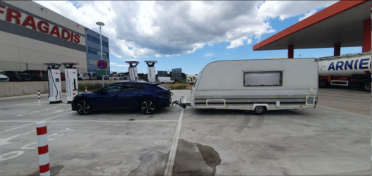

Salida de Badalona, enganche en Parking Santiga y viaje a Arnes, parada en Ionity Tarragona con un total de 19 minutos de carga, sali con 100% en santiga tenia un 97% y el viaje a Tarragona fue de unos 129 km y bajo al 58%, cargue al 90% y el tramo hasta Arnes fue de 99km con muchisimas pendientes llegando con 36%
en 228 km tuve una parada de 20 minutos... esta bien? esta mal? el primer tramo de Sta Perpetua hasta Martorell fue con diluvio, atasco antes de la AP2 por retirada de restos de un accidente y yendo a los 90km/h cuando el trafico lo permitia
la vuelta.. salida 100% del camping y llegada al Ionity, 16 minutos de carga del 58 al 84%, consumo bastante bajo ya que las bajadas este coche con las levas puedes hacer que regenere MUCHO, picos de 105kW ! el freno mecanico se uso poco, solo en casos que requeria una frenada mas fuerte

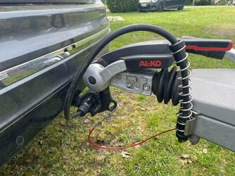

de Ionity a Bcn... aqui como he puesto en otro mensaje tuve problemas de estabilidad, al principio lo achaque al viento lateral, pero si iba a 90-95 el coche se hacia muy pesado de llevar ya que hacia balanceo, hay que decir que el peso esta tirando para adelante, llevo la bombona de gas delante y en medio de la caravana una nevera VEVOR que pesara unos 30 kilos, detras solo unos platos de plastico y 4 cosas mas... lo pesado esta delante
Achaco el problema a dos cosas: la alineacion de la direccion que ya notaba sin remolque que no iba recta y el tema de que la caravana esta hundida un poco de un lado, por eso en Torredembarra tome la decision de ir por la N340, menor velocidad pero a cambio peor carretera por las subidas y trafico. Tuve que ir a Badalona a por mi hermano ya que aparcarla en el nuevo sitio del parking hay que maniobrar y no me veo aun capaz llegue a casa con 21%, acabo de sumar los km ya que ABRP volvio a fallar y salen.. 165 km, de los cuales unos 30 son sin caravana
