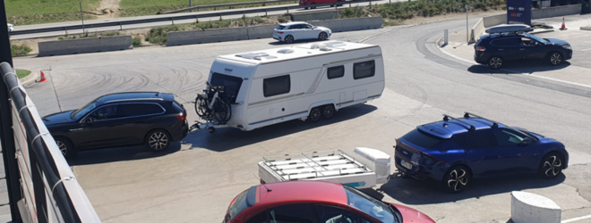

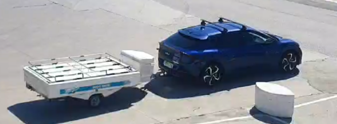

Buenas!
mi dia de estreno llevando el EV6 con remolque, ruta: Sant Fost - la Junquera - Pineda de Mar - Sant Fost
la ida a la Junquera por AP7, 144 km y consumo de 19 kWh/100, siempre a velocidades legales
la vuelta por nacional casi todo, parada en Pineda de Mar a ver a un amigo en un camping y de alli por la nacional hasta Montgat y despues la subida a Sant Fost, la vuelta con el AA a 24 grados, pq marcaba 30 fuera! la que nos espera este año con la calor
carga en el EndesaX de la Junquera con carga ultra rapida, 8 minutos del 58 a 80%!
total: 303 km con una media de 20.7
la ida: 144km y 19 kWh
la vuelta: 158.9km y 22.2 kWh/100
comentarios del EV6: activa el modo remolque, con lo cual la regeneracion de 0 a 3 y anula la frenada AUTO y el ipedal, no puedes usar la leva izquierda para frenar
activa el AWD permanente, cosa que imaginaba que haria, para tener traccion en todo momento
calcula la autonomia, como esta en AUTO el modo remolque el coche estimo que era un remolque medio, 331 km a bateria completa, a medida que iba para la Junquera subio a 418
la vuelta como iba con el aire acondicionado la estimacion se mantuvo en 331, mire en los menus la estimacion y con remolque pesado estimo 221 km de autonomia!!!! o sea de 10 a 80% no te da para mas de 180 km
Como seria llevar el EV6 con esta caravana????

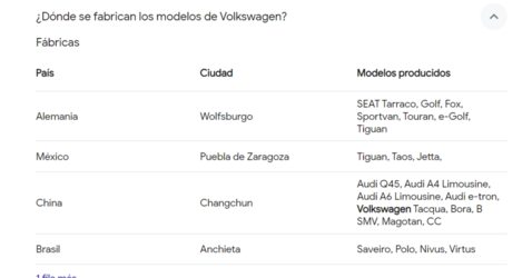

Habrá que mirar los volantes de esos modelos (los chinoVolkswagen). Los otros son no chinos, así que sin problemas.
Vamos, que lo que quiero decir es "d'aonde" serán los volantes de los coches, los que se pelan o los que no.
