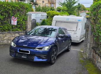

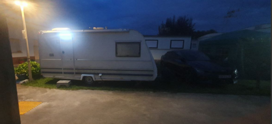

Salida del camping Sorraos sobre las 10, vino un compañero que es el que organizo la KDD de los Kia EV6 y me hizo unas fotos saliendo del parking
un comentario sobre el EV6: tiene un radio de giro penoso y en sitios estrechos cuesta maniobrar, quien conozca el camping Sorraos sabra pq lo digo
tb hay que decir que algo negativo para el consumo y la autonomia es que la caravana es MUY ancha, 248 cm vs los 190 cm del coche, las luces de posicion delanteras de la caravana se ven desde los espejos, esto influye negativamente en la autonomia y por eso posiblemente valorare si no cambiar la caravana por una mas corta y extrecha mas adelante

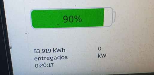

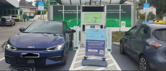

de aqui sali a Castro Urdiales y paso una de las cosas que mas aborrezco y que me cabrea mucho, cargador ocupado por termicos, tuve que quejarme a la gasolinera para que llamaran a la gente para que sacaran el coche. y aqui viene otra critica a BP Pulse, sus cargadores tienen un cable MUY corto, me toco desenganchar y dejar la caravana en un sitio y cargar 19 minutos, aqui tuve que esperar a un chico con un eniro para venderle mis barras cruzber y enseñarle la caravana, en total estuve mas de hora y media aqui

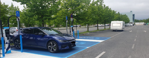

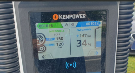

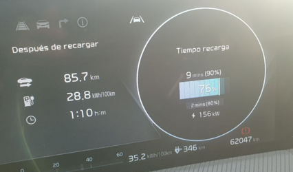

Vitoria Zunder, llegada 34% salida 87% por alguna razon los kempower de zunder paran la carga al 87% no soy el primero que se queja de esto

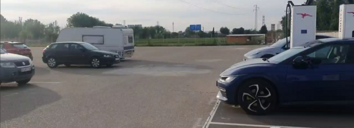

Ionity zaragoza, llegada 50% y salida 90%, aqui tb toco desenganchar pq el parking estaba lleno, parece que hay un gym al lado y el domingo la gente no hace otra cosa que ir al gym. Por cierto la operacion de desenganche y enganche no tardo mas de 5 minutos, irrisorio casi
