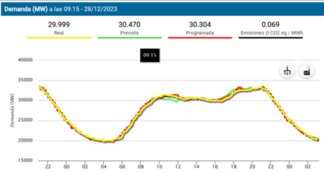

A parte del artículo que indica el compañero @Carlos vamos a ver algunos datos.
Esta es la gráfica de consumos de un día de diario de España sacada de Red Eléctrica. Si la red está dimensionada para aguantar la industria que empieza a las 8 y acaba sobre las 22 horas.... es de suponer que de 22 a 8 del día siguiente queda mucho margen (es el valle que se ve en la gráfica) hasta aplanar esa curva.
Son unos 15.000 MW por 10 horas. Muchos coches electricos se pueden cargar ahí. Y ya hay tarifas eléctricas (TODAS la compañías tienen una) que intentan "rellenar" ese valle. A mi me salen, cargando 60kwh por cada coche electrico (es decir llenar de 0 a 100% la mayoría de coches eléctricos actuales) unos 2,5 millones de coches. Es de suponer que, igual que ahora con los de combustión, no todos los días cargarán todos a tope... Si pones una vez por semana, salen más de 17 millones de coches.
EStamos lejos de saturar la infraestructura, creo.

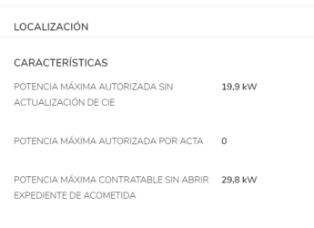

Conéctate a tu distribuidora y podrás saber hasta donde puedes llegar (hasta donde tiene previsto tu distribuidora que puedes alcanzar)... Te sorprenderás la previsión que tienen.
Esto es lo que yo tengo.
¿Sorprendido?.... prueba con la tuya, puede que te asombres como yo.
Yo no tengo contratado ni la mitad.

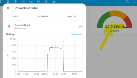

esta noche he "chupado" 42kWh con la carga del coche y los acumuladores, si todos mis vecinos llegamos a esta demanda tendríamos No hablamos de un consumo en la carga es mantenido, no es la vitro que hace ciclos que la carga de un VE...
Esta noche media de 6,8 kW, en 6 horas he consumido exactamente 41,2 kWh... manteniendo 7400W durante 5h, la primera hora la destino a elevar la temperatura del ACS...
