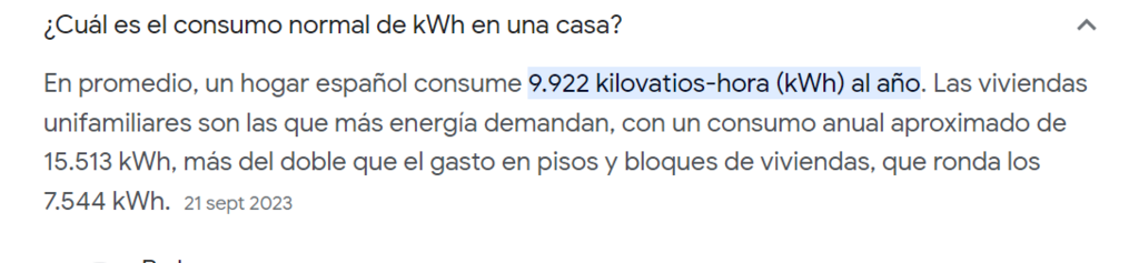

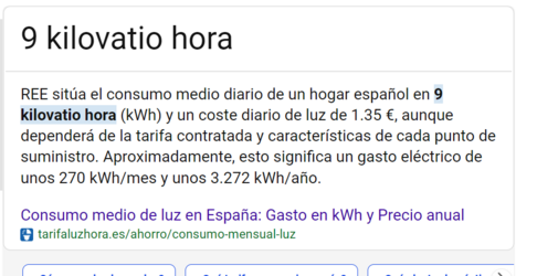

Si pasamos a las 760 viviendas y dividimos esos 7,2 Millones de kWh anuales, obtenemos el consumo de 1 vivienda al año... nos sale una burrada, cada vivienda consume unos 9.473 kWh al año, entre 12 obtenemos el consumo mensual de 789 kWh... Ese consumo lo tengo yo pero no es la media de los hogares, sería con todo eléctrico y un Tesla en el garaje...
