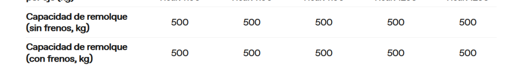

-¿Tiene 7 plazas? (con 6 me vale)
-¿Puede remolcar con seguridad una cv de 1200 kg?
En cualquier caso, te agradezco el esfuerzo.

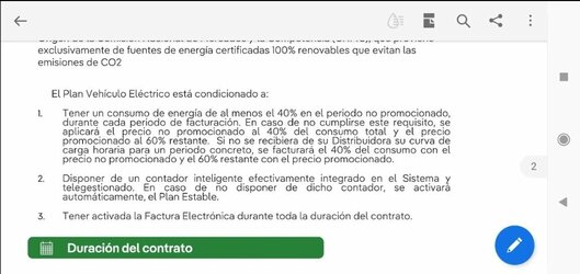

Sí, es alta... la tarifa VE está a 3 céntimos en periodo promocionado, desde la 1:00 AM hasta las 6:59AM.... a partir de las 7:00 de la mañana y hasta las 00:59 de la noche es no promocionado y sale a 32 céntimos el kWh.... por eso sólo interesa para VE. Porque sale cara de lo contrario. Yo la tengo pero consumo 0 por el día....
Ahora con el 40% que quieren obligar ya no renta, se van a dar de baja muchos usuarios, yo el primero antes del vencimiento del contrato...
Edito 32 cts con IVA incluido. Acabo de leerme las nuevas condiciones, la info en engañosa, no habla para nada de esto, sólo de que es muy barata y carga de 1 a 7 a 3cts, qué es ya mentira!!

Ahora no van a joer aquí con lo del 40% de la tarifa de VE. Me ha llegado la factura de diciembre con un consumo de 837 kWh por un periodo de 29 días, un total de 39€... A partir de julio de 2024 tendré que abandonar la tarifa y buscar otra por que de lo contrario este mismo consumo supondrá cerca de 250€ al mes!.
Esta maniobra va dar revuelo y no va a salir tan rentable.

Ayer me comentó un compi que igual reculaban los de Iberdrola...
Pues he ido hoy a la página y me he bajado las condiciones del contrato y resulta que han quitado lo del 40%, no aparece.
Ha habido tanto revuelo que han debido ver el aluvión de bajas que se les iban a avecinar....
A ver qué pasa al final!

Esa noticia es del 21, el otro día me baje las condiciones cuando lo comento @MATES Pero, ayer me dijo que había rumores de que igual reculaban y hoy me he bajado las condiciones y no dice nada, las han cambiado. Pero ya anuncian los medios ( El Economista) de que acabaremos el 2024 con el IVA al 21, en el gas a partir de marzo y en la luz paulatinamente. No sé si nos lo aplicarán en entero. A mí ya para finales de febrero, que me acaban de cerrar el mes en curso....
