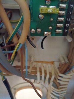

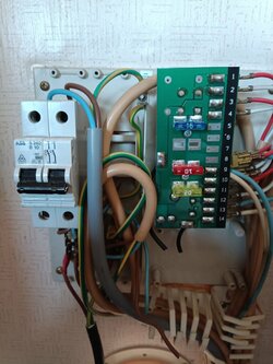

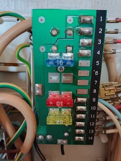

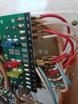

Buenas y muchas gracias de ante mano por la ayuda, es la primera vez que escribo en el foro y se agradece todo el contenido ya que hace poco que me he introducido en el mundo de las caravanas.
Mi caso es que quiero cambiar el transformador por una fuente de alimentación nueva y del transformador salen dos cables y no sé cuál va al positivo y el negativo de la placa.
Los de 220v sí que los tengo claro pero los dos que salen del transformador son de color negro.

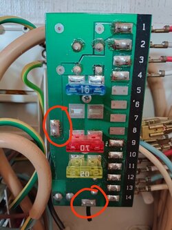

Hola, qué tal.
Decirte que los cables que salen de un transformador no tienen polaridad, realmente la tienen pero cambia, es una salida de tensión alterna.
A priori donde van los cables de la fuente al ser alterna, no podrá ir los cables de una fuente de alimentación. Pero es posible que sí, pero hay que analizarlo. Si hay un puente rectificaddor puedo meter continua ya que el puente se encarga de "conducir" la tensión de forma correcta hacia la salida, si es un circuito más simple, como un rectificaddor de media onda sí hay que ver como conectar de forma correcta.
También hay que tener en cuenta que todo puede ir en alterna, al menos la iluminación y rectificada la tensión del transformador para la bomba.
Otro tema, es si funcionan los elementos cunado conectas el coche, o todo funciona cuando conectas a 230V, me parece por las fotos que esto es la última opción.
Con las fotos es difícil decir más sin ver la placa por los dos lados.
Entiendo que tu intención es aprovechar la placa.

Muchas gracias @UVEH, como dices la idea es aprovechar la placa. Cuando conecto a 230v funciona todo. Con el coche conectado aún no lo he probado. El tema es que la iluminación a 12 v la quiero poner led y me parpadeaba así que viendo el post decidí cambiar el transformador por la fuente de alimentación.
A ver si puedo hacer alguna foto más de la placa, ya que, no la he podido despegar del soporte.
En esta foto marco dónde van conectados los dos cables que salen del transformador a la placa.
