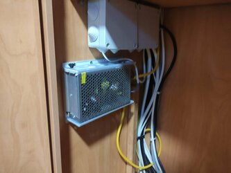

Bueno pues así quedó la nueva fuente de 20A más que de sobra para el consumo de 2.5A que necesitaba...por si el día de mañana necesito conectar alguna chorrada más.
Una pregunta. de cuanto es la fuente en W me refiero, de 250W ? o por ahi? quiero comprar una asi. Podrias comentarme donde la has comprado y si te va bien?.

Yo he comprado en Amazon una de 250w pero es china...de momento funciona perfectamente, no sé lo que durará. El transformador original tiene 2.5A y ésta fuente tiene 20, va muy sobrado, pero lo he preferido por si luego en un futuro conecto alguna cosa más.

la sección de cable es la original que trae la caravana, no he modificado cables, simplemente quitar el transformador original y el mismo cable que lo alimentaba a 220 lo he conectado a la fuente y los cables propios de la caravana de 12v conectados a la fuente respetando polaridades. Te dejo esto:

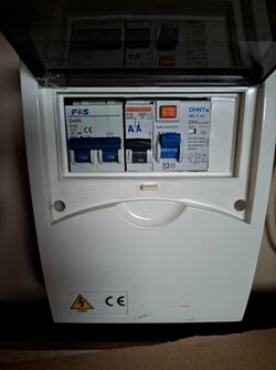

Para 230V está normalizado, iluminación magnotérmico de 10A sección de 1,5mm², para enchufes 16A y sección de 2,5mm²... para 20A 4mm².... pero la caravana no es una vivienda como tal, normalmente llevan un sólo magnotérmico de 10A... a veces se coloca un circuito adicional para el AA... el consumo previsto en la caravana no es elevado.
Por defecto, 10A, instalé el aire en su día y este verano he puesto un diferencial por si acaso, lo tenía pendiente porque no me fio del estado de las instalaciones de muchos camping...
