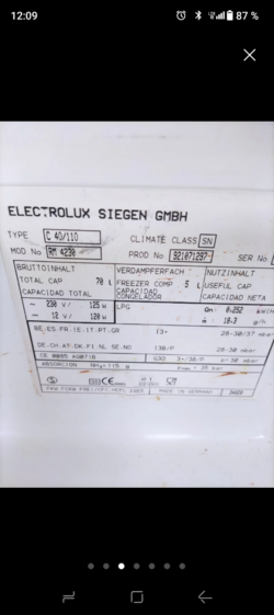

si pusieses una foto de la placa de tu frigorifico ayudaria bastante, suele estar pegada en el interior del mismo por detras del cajon de la fruta o alrededores.

Esta foto la acaban de clgar en otro hilo. Debe ser igual que el mío.

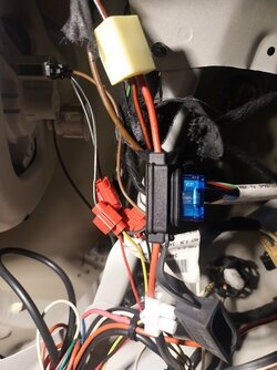

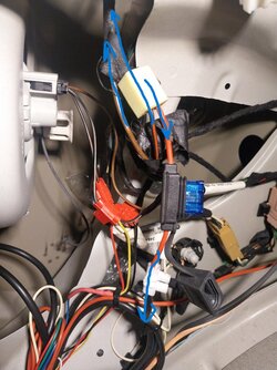

Intentaré tomar ese dato, en qué fusible lo hago? En el azul del guarnecido entiendo, no? que es por donde va la chicha al frigo.
Por mí no lo hagas, pero si lo quieres hacer, por el que vaya la corriente al frigo. A estas alturas estoy hecho un lío y no sé si es el que dices, si lo es, ese.
