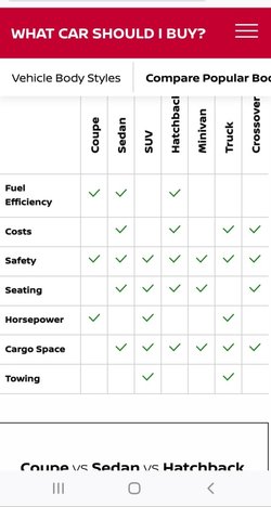

Ver el archivos adjunto 4120046

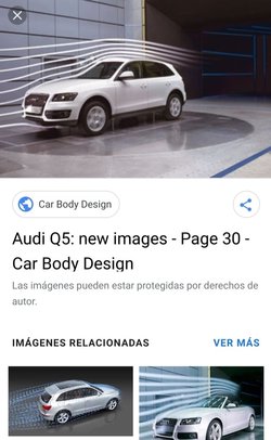

Esto es lo que te estoy diciendo, lo generan los remolques, se pierde la aerodinámica. Hablamos de camiones o SUV. Me dijiste que los SUV al tener corte vertical, generaban turbulencias, corte vertical los de la funeraria, muchos break, comerciales, pero no generan turbulencias. La turbulencia al remolcar se genera por el choque del flujo contra la pared de la caravana, y en los camiones lo mismo, el remolque no es aerodinámico y tiene mucha longitud, mo porque este cortado atrás, como digo los SUV tiene algo de caida, aunque no la tuvieran... es por diseño.
Un turismo o un SUV son aerodinámicos y no generan turbulencias, salvo que la rompas, remolcando, llevando una caja en la baca, etc... lo que envias es conocido, y quien arrastra lo sabe más que otros usuarios y los cuidados que hay que tener en proximidad de camiones o adelantamientos...
El SUV genera menos turbulencias por el mero hecho de "tapar" más superficie de la caravana. Conjunto SUV caravana es más aerodinámico, hablando de caravanas grandes. Y sin caravana pues depende del coche, porque la aerodinámica ha mejorado mucho hay SUV que tienen muy buena aerodinamica....
Ejemplo de que no hay turbulencias, el Q5 no gerera turbulencias, pero ninguno, los coches son aerodinámicos, los SUV por tener más superficie frontal tienen un coeficiente más alto de media.
Más ejemplos, no vas encontrar ningún SUV, ni coche actual que genere turbulencias...
