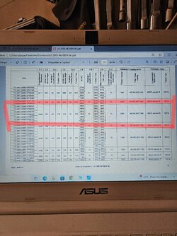

Lo siento, ha sido un error por mi parte, eso no es la contraseña de homologacion, es la version de la caravana dentro de una misma contraseña.
Aquí os pongo( para que se vea mejor de que hablo), una foto del dossier de homologacion ,para que se vea las distintas versiones que hay de una caravana y de que todas incorporan los mismos elementos.
Lo único que las diferencia es el eje.
Por eso comentaba la importancia de este elemento.

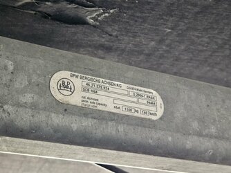

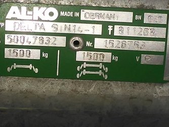

Y los datos del eje como se pueden saber? Alguna chapa? Marcado debajo del eje??
Te cuento...
Chapa de la caravana, va por fuera en una esquina...
Chapa del eje...
Mi caravana MMTA 930kg, como ves tanto la vivienda como el eje homologan mas peso, pero como la contraseña de homologación se sacó con los valores que se reflejan en la ficha técnica, no se puede cambiar...
