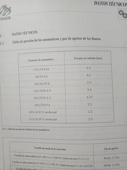

Lleva neumáticos 185R14 C - PSI 65 que son 4,5 bares, que es lo que me marcan en el manual de datos técnicos.
Según a web esa me dice que para 1100kg debería llevar 2,98 bares/43 PSI.
Debo llevar esos neumáticos al máximo permitido? Algún compañero me comenta que sobre 3,8 / 4 bares es suficiente.
Ya no sé que presión debo llevar....

He encontrado esto en el manual.
