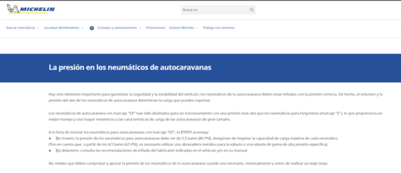

De la web de Michelin (que es el neumático que lleva @AR82), en este caso referido a neumáticos "CP" (indicados para autocaravanas grandes, con más capacidad que los "C" a secas):
![1657795565081.png 1657795565081.png](https://www.webcampista.com/foro/data/attachments/196/196306-3bf2f7473d99abafdb25f59722814f1c.jpg?hash=O_L3Rz2Zq6)
Fijaros que no hace ninguna referencia al peso.
