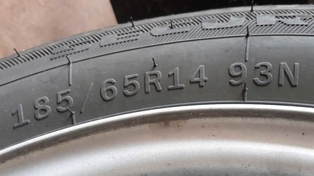

Acabo de mirar el indice de carga para una caravana de MMA 1000 y es 93, que corresponde a 650 Kg.
Va mas que sobrada.

Perdona pero comentaste que tenias un indice de carga de 89, o sea que lo mejor es poner 93 e ir sobrado ¿ Es a lo que te refieres ? Gracias.
Calculé que llevaba un indice de carga de 89, pero como el compañero Uveh me ha hecho dudar he ido al garaje a mirarlo.
Con indice 93 los neumaticos aguantan hasta 650x2=1300 Kg.
Creo que es mejor pecar por exceso que por defecto.

88 es válido para 1000 kg, es lo justo y suficiente. Una CV de esta MMA puede salir con neumáticos de ese índice sin ningún problema pero.la gente carga y algunos llevan 200Kg más y las ruedas siguen siendo las de la TIT para esos 1000Kg de MMA. El indice 93 es carga máxima de 650Kg en el eje. Son validas para una MMA de 1200Kg. Evidentemente menos fatiga cuanto más índice de carga pero hay limitaciones por la llanta y por el paso de rueda.

Ver el archivos adjunto 4122448
No aguantan hasta 1300Kg, a partir de 1200Kg entras en zona roja, debido a la recomendación.
Edito, lo que quiero decir que si los llevas a 1300Kg tarde o temprano te darán un susto, cuando son nuevos es probable que no pase nada pero cuando tengan 2 o 3 años, o lleven 20 mil Km la probabilidad aumenta exponencialmente....
En mi caso 102 para MMA de 1500Kg, peso real unos 1350Kg en el eje. El mes próximo la peso, con todos los cacharros. Lo recomendable para mis ruedas son 1520Kg (índice de carga 102)... además del margen del 10% tengo un margen adicional ya que estoy casi 200Kg por debajo de 1520Kg. Cuanto más indice de carga mejor evidentemente.
La ultima vez que la pese dio 1060 en bascula, y te aseguro que haré lo que sea para que no supere los 1000 de su MMA.
Así es que los 1200 quedan muy lejos......
