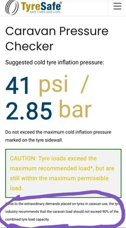

Ojo con eso, porque una rueda de carga máxima de 500Kg no puede soportar 500Kg en la práctica... siempre se deja un margen, al igual que un vehículo de 6000 rpm máximas mo podemos llevarlo a ese régimen. Hay una carga máxima recomendada que está en torno a 85-90% de la carga maxima, es el peso máximo admisible por el neumático. Con indice de carga 86 (530Kg) no podemos llevar caravana de 1060Kg.. y no tengo en cuenta el peso en lanza para no complicar el ejemplo.
Con indice 86 no debemos exceder lo 950Kg de peso.
Para 1000Kg mínimo indice de carga 88.
Otra cosa que se lee mucho cuando alguien dice que presión tengo que poner y contestan muchos -lo que pone en el neumático. No!! La presión máxima nunca, hay unos cálculos para obtener la presión correcta muy sencillos.
De todas maneras, aunque el indice de carga 86 equivale a 530Kg, pienso que siempre hay un margen de seguridad y relamente el neumatico esta concebido para aguantar mas peso.
Porque estos 530Kg estaran calculados para el peso en estatico. Para el peso en movimiento habria que sumarle la fuerza ejercia por las oscilaciones y botes que puede dar la caravana que incrementerian el peso de la misma sobre el neumatico.
Cuando vaya al garage me aseguraré de cual es exactamente el indice de carga de los neumaticas de mi caravana.

La presión máxima, es la máxima permisible, se debe mantener un margen del 85-90%, esa es la recomendación. Hay que ser muy estricto con esto.
Madre mia que manera de aprender con todos vosotros, anotado queda. Muchas gracias ¡¡¡¡¡
