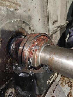

mira, la semana pasada tuve que cambiar yo unos rodamientos, los tuyo tienen 31 de diametro exterior, estos que yo cambie 180 doble hilera de rodillos y con manguito de fijacion.
solamente el motor que hace girar esta turbina , pesa la friolera de 1100 kg.

Ver el archivos adjunto 4148555

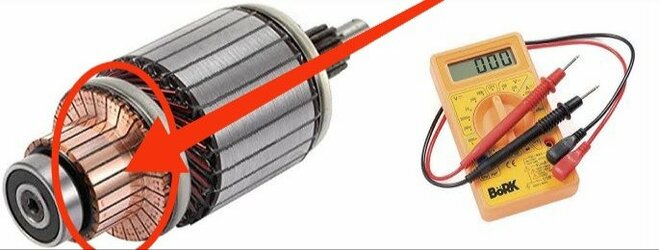

Esto es el colector,es donde rozan las escobillas:
