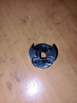

No sé de qué material estará hecho,pero que se rompa así como así,me da que o es hierro colado(?) que lo dudo o este tipo de hierro que se rompe,ahora no recuerdo el nombre.
calamina o fundicion.
Bueno, si ya tiene comprado el repuesto pues ya esta.

Y así es como quedó la pieza después de soldarla y una mano de pintura.

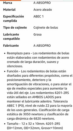

La especificacion ABEC1 (P0), es la menos precisa de todas, creo que hay hasta el nº 9 que es la de mayor precision.
Asi que no es que sea un rodamiento malo, es que es el de menor precision, en cuanto a tolerancias , holguras y demas.
esto que te pongo esta sacado de la red.
¿Cuál es la clasificación del rodamiento ABEC?
ABEC Bearing Ratings Guide & Scale
La escala de clasificación ABEC es el estándar aceptado para las tolerancias de un rodamiento de bolas . La escala muestra cinco niveles, desde las tolerancias más amplias hasta las más estrictas: 1, 3, 5, 7 y 9. Cuanto mayor sea la clase ABEC, mejores serán las capacidades de precisión, eficiencia y velocidad del rodamiento.

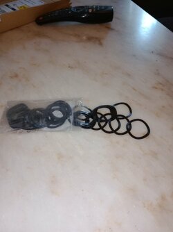

en cualquier caso, esta esperando las arandelas de ajuste , pues mientras tanto....................................................si no te gustan, eso no es excesivamente caro, y lo mismo se le va hasta el ruido a escobillas ese que comentabas.
Vaya,en eso ni caí ,pensaba que eran de baja calidad,tienen mucha holgura entre pistas aún siendo Abec1.

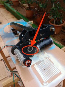

Lo que no me quedó muy claro es el encajar el motor en el reductor de esa manera,no estás seguro de que encajen bien las uniones.
Se le puede hacer un pequeño rebaje a las platinas y entonces ya poder montar el motor bien,además de poner tornillos un poco más cortos,pero bueno,como ya tiene maestría en el tema,se queda así.
Otro pequeño detalle sin mucha importancia,en el lateral del reductor hay una tapa de goma para proteger el rodamiento del eje de la corona del sinfín,tenía un poco de suciedad,por lo que fué quitaría,limpiar y poner un poco de grasa en la parte del rodamiento que queda a la vista.
Así queda más protegido de la humedad.

Lo explico,como no teníamos las arandelas le puse un aro de estaño de soldar,para poder probarlo y que se quedara,el inducido,más o menos quieto y su sitio.

Si ,hoy lo he montado todo bien y ha quedado todo acoplado.
Es que cada uno tiene sus herramientas y cuando te sacan de tu zona de confort,no atinas ni una.
Cuando he separado el motor de la reductora se ha quedado la pieza,con la goma perfectamente acoplada en la pieza de la reductora.
Buenos días,
si alguien necesita arandelas de presión para el mover Enduro EM303,
yo tengo unas cuantas que me han sobrado.

Y siguiendo con el tema,hoy le he puesto 3 arandelas y suena más fuerte que con el estaño.
Voy a ir quitando arandelas a ver qué pasa, pero también digo que las escobillas están hechas una mierda de tanto meter y sacar el motor.
