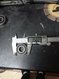

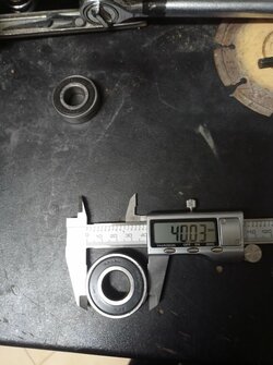

Un calibre o pie de rey digital,para poder tomar medidas decentes,esto lo necesitas.
No hace falta que sea algo fuera de serie,uno normalito hace la funcion.
Y no,estos rodamientos no te servirían,no son la medida.

Los rodamientos ya están cambiados y son iguales a los que tenía.
32 mm DE
24mm DI
10 grosor

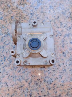

Hola. todos,como estoy esperando los muelles y soy culo de mal asiento,me he puesto en serio con el motor y por fin he podido quitar la reductora.
Pongo fotos.
Pero viene con sorpresa.
A ver si alguien me puede decir si eso que se ve son tornillos o una especie de remache.
La cuestión es que no la he podido abrir y la he vuelto a montar.

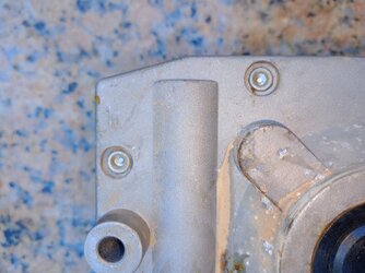

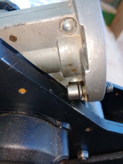

Aunque en la foto parecen Allen,no lo son.
El hueco del tornillo es redondo.

Y el otro lado,lleva algo?
Pues las opciones son las siguientes:
Si montas el motor y funciona bien te olvidas.
Si montas el motor y continúa con ruido ,los remaches se taladran y después se montan tornillos pasantes.
Hay otra opción pero es un poco "loca" que sería hacer un taladro en una parte del reductor que por intuición no afecte a nada,roscar y poner un engrasador,por lo menos para mantener todo el interior engrasado.
