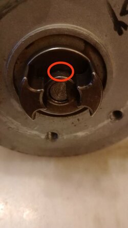

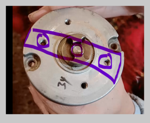

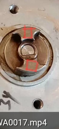

En la tapa que une el motor al reductor está el arrastre,a ver cómo narices lo sacamos, extractor para esto no tengo.
yo no se si para esto te hara falta un extractor, tiene posicion y ademas le veo como un pequeno prisionero en un lado.
teniendo posicion como tiene, no creo que haga falta un extractor, en cualquier caso, sujetas el inducido en el tornillo de mesa, calientas bien con la pistola decapadora y con 2 destornilladores , te diria en un 99% que ese arrastre sale de su sitio, pero primero asegurarse que lleva un prisionero lateral, que me da la impresion de que lo veo en la foto.

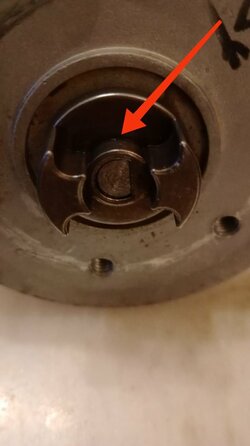

Eso le dije yo por la foto,pero no lleva nada,es suciedad o parte de algo.
Me parecía un Allen interno,para sujetar el arrastre.IMG_20250210_185536.jpgIMG_20250210_185222.jpg
Esto le envié,no lo puse aquí por lo que digo,es un falso.
En algunos motores o reductores,y también en cilindros hidráulicos,lo llevan.
Hay que ver todas las posibilidades.
Edito,más miedo me daría si fuese cónico,en este caso pon una vela a la virgen si no tienes las herramientas adecuadas .
Vuelvo a editar,me dice que lleva otra arandela flexible por la parte de atrás,y eso me hace pensar que la sujeción es mínima,solo por presión ,ya que hacía atrás no se puede mover y hacia adelante tampoco por la unión del motor/reductor.
Igual sale buen y todo,pero bueno.
Flecha,yo que lo tengo en la mano te digo que no lleva ningún pasador ni prisionero ni nada,solo lleva detrás en el eje una arandela de esas que llevan dos agujeritos para ponerlas y quitarlas pero que no afecta para nada en lo de quitar el acople de la reductora, creo yo.

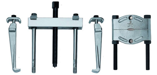

con un extractor como el de la derecha, sujeto por debajo del rodamiento y sale arrastre y rodamiento a la vez.
Ver el archivos adjunto 4148517
El problema es el poco espacio que hay con el escalón de la tapa y el arrastre.
También tenía pensado desbarbar parte del escalón para poder meter el extractor,pero no quiero ,si es posible,tocar la tapa.
Son de aluminio barato y en un movimiento falso la rajas.
Del tipo del de la derecha tengo en el taller,y más pequeños creo que también,pero no estoy seguro,se perdió mucho en la inundación y quizás estaba enterrado en barro y se tiró.
Mañana lo miro,a ver lo que hay.
por eso te comento de cogerlo por debajo del rodamiento y calentar a tope con la decapadora el arrastre para ver si conseguimos dilatar un poco, lo suficiente para que suelte.
si lo coges por debajo del rodamiento de la tapa, el golpe se lo llevara el rodamiento y no la tapa.
cogido por debajo, apoyado en el tornillo de mesa, y alguien que sujete el inducido , con un botador y el arrastra bien calentito, sale arrastre , tapa y rodamiento todo junto.
Yo también había pensado en quitarle parte del círculo pero luego a lo mejor trae problemas o no asienta bien,

¿En serio es tanto problema? Tengo un extractor que cabría por ahí. Hablo de los rodamientos del motor, no me aclaro con lo que dice @Optimo de lo otro de la reductora ¿para qué?

Aún así ¿No se podrá sacar igualmente con el extractor, colocando un mártir entre la pieza de aluminio y dicho extractor?
No se,por lo que veo en las foto hay mucho vuelo y aunque la tapa parece resistente,no me arriesgo.

Mecanizar dos piezas de metal resistente, un poco más grande que el aluminio. Con una rendija para que quepa el eje y apoye directamente en el rodamiento. Se montan cruzadas. El extractor se apoya en la última pieza.
A ver si encuentro la manera se dibujarlo con el móvil.
Creo que te entiendo,pero tampoco me quiero arriesgar a que entre la tapa y rodamiento o la tapa y el arrastre haya algún sejer o algún medio de retención para que no se mueva el inducido o más probable,que el arrastre no se baje y desgaste o rompa la tapa.
