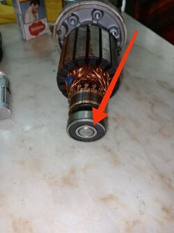

Donde señalo,en esas tapas negras del rodamiento,van las medidas.
Con esos rodamientos no hace falta horno ni nada,yo puedo disponer de un extractor para sacarlos,solo necesito la medida del rodamiento.
También donde conseguirlos.
Y para montarlos con un pequeño botador se clavan.
Siempre digo que hay que empezar con lo sencillo,en este caso es el motor.
Si una vez con los rodamientos nuevos continúa con algo de ruido,pues ya se desmonta la reductora,que montar el motor es sencillo.
Lo único en lo que @Charli63 tiene que tener cuidado es no dañar el colector, que es donde apoyan las escobillas.

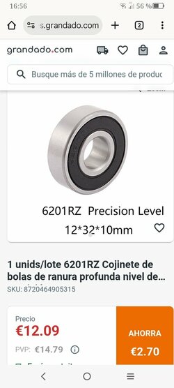

Lo mejor es que vayas con el rodamiento a una ferretería industrial de tu pueblo.
Así no te equivocas.

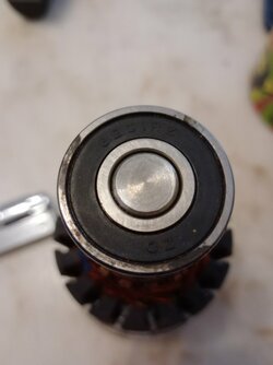

De todas maneras podías poner una foto de donde están los números , así lo vemos claro.
Arriba pone 620 1RZ
Y abajo ZD
Ampliando la foto se ve.

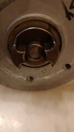

En la tapa que une el motor al reductor está el arrastre,a ver cómo narices lo sacamos, extractor para esto no tengo.
Hablado con el ,dos opciones:
-Intentar sujetar el arrastre y con el famoso botador golpear el eje ( no me gusta mucho)
- Soldar dos tuercas en el arrastre para poder utilizar el extractor normal.
Está segunda opción me gusta más,si sale bien el arrastre luego le quitamos las tuercas soldadas con la radial y como nuevo.
A parte que con el calor de la soldadura se dilatará y se soltará.
Bueno,tengo soldador de electrodo y radial,por eso no hay problema.
