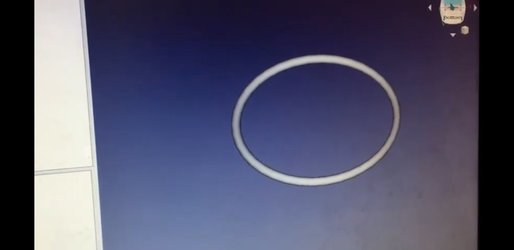

A mí no me llega a perder el hilito, pero sí que se sale un poco al ponerlo en vertical, al comprar la caravana tuve que cambiar la junta por qué no cerraba bien, que mañana más agradable pase limpiando los restos de pis de 2 días en verano, al menos era pis de mi señora y de mis hijos dentro de lo malo.... No entiendo lo de la arandela podrías explicarlo un poco mejor o hacerle alguna fotillo?
Sí, es una arandela hecha por impresion 3D

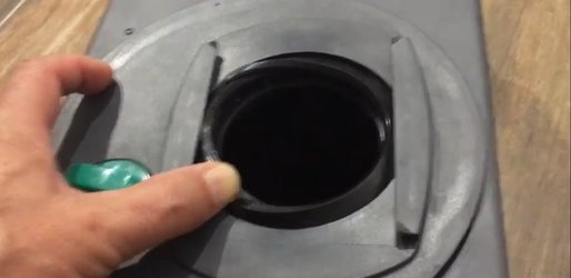

Esta aniñla la coloco dentro de la junta doble del.casette de forma que la abre ligeramente, el problema es que con los años pierde altura al estar comprimida..
La prueba de estanqueidad es esta...
Con este invento que se me ocurrió he solucionado el problema...

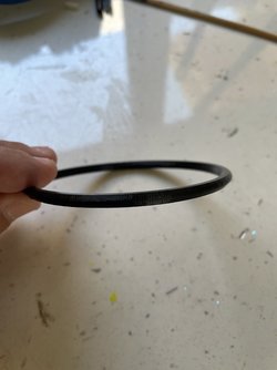

Resulta que me llama la de correos, me trae un paquete de tal @UVEH ??
Digo yo,,, que es estooooooo??
Pues mira una arandelita guapa, que después del video, el compi me la ha regalado.
Un detallazo, en estos dias lo pruebo
