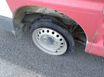

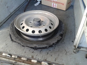

Mi experiencia dice que efectivamente, los neumáticos no caducan.
En estos hilos pongo mi ejemplo.
Ruedas nuevas ,de carga,poco peso en la furgo y una velocidad bastante decente.
Carril central y no noté nada hasta que escuché un gemido y se " iba" un poco.
Para mi que fue por algún trocito de carrocería de los que llevan los camiones de la Ford,fue en esa zona.
Pero nunca lo sabré.

Esto se quedan así de rodar ya sin nada de aire un puñado de km, les pasa hasta a las runonflat que no se enteran de que han pinchado

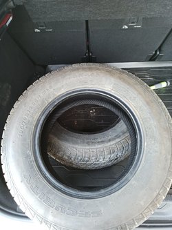

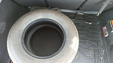

En mi caso nada más comprar la caravana le he cambiado los neumáticos. Estaban con todo el dibujo después de seis años sin uso, por dentro perfectos pero no me quería arriesgar después de oír tantas vivencias sobre reventones, al quitarlos se veían por la cara interior como blanquecinos así que creo que hice bien, además con los nuevos aumenté el índice de carga.
En un principio me guardé uno de los neumáticos para comprar una llanta y tener rueda de recambio pero al final pensé "mejor todo nuevo que correr riesgos innecesarios"
Si llegado el caso sucede la avería sé que por mi parte he hecho todo lo posible para que no ocurra. Miedo me da lo que puede hacer en un paso de rueda de poliestireno como lleva mi caravana.

Es que si no es por esa circunstancia, ni se me ocurre hacer lo que hice. Pero han estado guardadas desde agosto de 2018 hasta julio de 2021 y antes de eso creo que hice 2 ó 3 salidas con ellas. Vamos, que he jugado con las cartas marcadas. Lo que he querido demostrar con esto es que lo de los 5 años famosos es una leyenda urbana y un absurdo, pues todo depende de circunstancias externas, ajenas e independientes al tiempo que tengan las ruedas. Ya he dicho que las mias están construídas en el 2011, aunque las pondría sobre el 2015, no recuerdo bien.

Una cosa buena es que los has almacenado a oscuras (o en penumbra), a temperatura más o menos estable, y eso te ha permitido que estén en mejor condición que, por ejemplo los míos, que están en la p**a calle
Yo no les doy más de 6 años desde el DOT. Es la regla de tener límite 100 en Alemania, y me parece adecuada para un neumático que está en la intemperie, y que 11 meses al año está parado quedándose "cuadrado".
En mi caso son DOT 4616, así que antes de semana santa del 2023 tiene que tener zapatos nuevos (de carga y de "marca". Posiblemente unas Continental Vanco).
