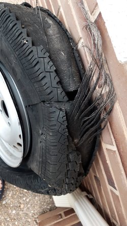

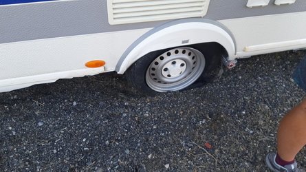

traslado de caravana... con ruedas del 2006 e ITV en vigor... la apareiencia de las ruedas era buena y sin grietas al tacto parecía flexible. Temperatura exterior 31º
Se decidió correr el riesgo y esto ocurrió... revento una rueda a 90 kph
Se oyó el petardazo... así que ni pinchazo ni nada.. por suerte ocurrió en recta y fue fácil salir de la carretera
