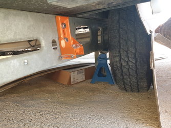

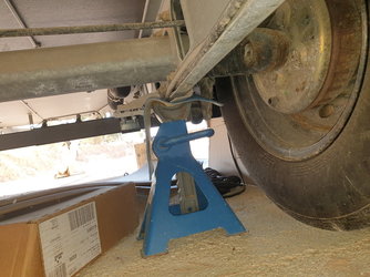

La caravana no puede desplazarse. Realmente las maderas están apoyando sobre el eje, pero en la placa en la cual va atornillado el chasis...
Impide cualquier desplazamiento y una vez bajo las patas ya imposible, en el parking quito la.Jockey porque me molesta para tapar bien la lanza... me gustaría ver como dejas la CV por curiodidad.
Tengo para mecánica otra construcción que uso para apoyat con seguridad el vehículo, si tengo que meterme por debajo, o por comodidad y retirar el gato de carretilla...
La foto de mis borriquetas.
Las tengo puestas igual que tus maderas, creo que es el mejor sitio. ????
Yo apoyo en el mismo sitio pero en plano apoya con más superficie, imagino que te hará un efecto más balancín, a mí también me lo hace. Al final es lo mismo. Los tacos los llevo encima y no pesan nada, son muy resistentes...

Efectivamente, por eso me gusta el tema de la madera, porque puede estar en contacto con toda la superficie del refuerzo.
De todas formas, con las patas bajadas, no se mueve nada, pero preferiría que el peso se repartiera por una mayor superficie.
Tomaré medidas y me buscaré algo adecuado con madera ????
