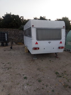

Hola de nuevo. Soy el compañero que puso la foto de arriba.
Me gustaría a ser posible si alguien tiene una similar que me oriente sobre la posición de la nevera. Cuando compré la caravana la nevera ( una aspes 220v pequeña) y el fregadero están en la parte del eje del conductor en la zona de la ventana móvil y en el otro eje del copiloto un pequeño baño de plástico.
La diferencia de peso entre ejes es evidente y da la sensación sobretodo en las ruedas por mucho que hinche la del lado más pesado que va más vencida de un lado.
Sólo he hecho un pequeño viaje y le he metido el peso en el lado contrario a la nevera para compensar.
Mi pregunta es si esa era la configuración original o una mala modificación. Gracias.

Muy buenas.
En casa tenemos una Impala LS del 90, y la configuración es así de orígen, aunque las neveras eran accessorios...
Aunque parezca descompensada, el peso de una nevera trivalente de 60 litros es insignificante, y se puede equilibrar con el contenido del armario opuesto y con la garrafa de agua del lavabo.
Si las ruedas se ven vencidas igual es porque están deformadas de estar mucho tiempo paradas en la misma posición. Mira la fecha de fabricación por si estubieran envejecidas...
Gracias esa era la info que quería saber. Las ruedas apenas tienen un año y su anterior dueño calzaba la caravana en alto con unos tacos.

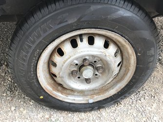

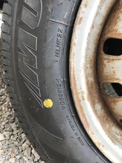

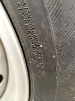

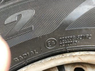

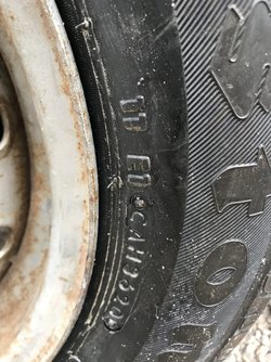

Hola de nuevo
al final le he puesto Firestone, pero no encuentro en el neumático cual es el máximo de presión.... entiendo q será 3 KG como los anteriores peor parece que no lo pone... q presiones recomendáis? yo siempre he puesto entre 2,6 y 2,8
gracias!!
Pues es raro que no lo ponga en el flanco... Las mías pone 4 y pico (no recuerdo el pico). Son de carga y les pongo 4.2 aproximadamente (el pico es superior...)
Qué raro. A ver si algún compi controla más. Y si no pones un hilo en el principal a ver.
Hola; si no lo trae en ese flanco, estará por dentro en el otro. Tienen que traerlo.
