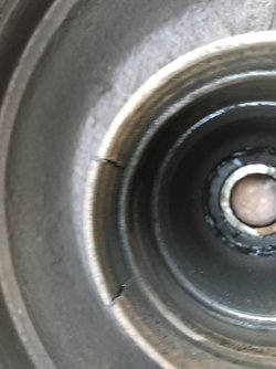

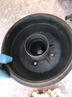

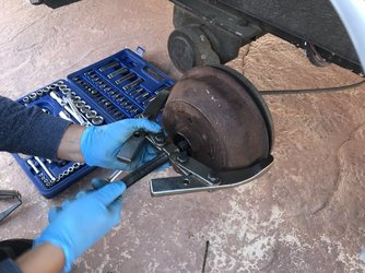

Resulta q llevo semanas escuchando un roce en la rueda izquierda de mi hergo impala... al desmontar la rueda y quitar el tambor con un extractor... ya q estaba sequisimo el eje, he observado q esta rajado el tambor por dentro y q posiblemente tiene orgura y roza en zapatas ...donde puedo comprar otro tambor con los rodamientos en valencia?
Pongo foto6A3E376B-6D81-459A-81FD-C4E998C92397.jpegDD95CEEB-3445-4D94-AF76-86E49F676358.jpeg4328BE3E-F1B2-4869-A8F3-49923926C990.jpeg
Hola: mira a ver si trae la referencia marcada sobre el mismo tambor, unos números troquelados en la parte cónica y si no los trae, hay que medir el diámetro interno, donde frotan las zapatas, aunque este diámetro puede variar 1 o 2 mm debido al propio desgaste del tambor.
Es posible encontrar tambores de freno de Alko, suerte. Saludos.
PD: yo encuentro repuestos, por ejemplo aquí en Asturias en un fabricante de remolque de Pola de Laviana que se llama Agro Nalón. Pregunta a ver si hay suerte.
Hola: parece que veo números ahí en la segunda foto por dentro del tambor.
O sea que no perdiste la rueda de chiripa....Saludos.

Esos tambores de freno son específicos de Alko y no creo que te sirvan los de ningún coche.¿Intentaste contactar con esa dirección de un fabricante de remolques?. Ahí fue donde compre el eje de mi caravana, y por lo que veo las sujeciones de tu eje son como las del mio y son muy normales de encontrar. Saludos.
