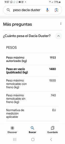

Con 2 ocupantes más equipaje ya pesa igual o más que la caravana, que va justo? Si pero de ahí a decir que es una temeridad y que el motor va a durar 2 viajes hay un buen trecho.

Desde que he empezado a leer, me he quedado sorprendido de un Duster y una Fendt, 535. Técnicamente es posible?, si pesará más que mi Antares 546 qué está en 1490Kg en báscula... con el coche que llevo va bien ya que pesa casi 2 Toneladas, pero con 110CV que pesará 1300Kg como mucho, personalmente lo veo un peligro... no me confiaría. Estoy alucinando.

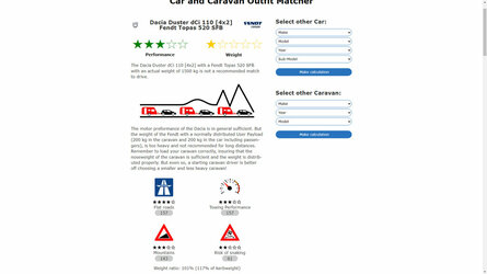

Cuñao, enterate un poco y mete aqui los datos de tu caravana y coche, ya verás los resultados: Outfit Matching Car and Caravan
Y la verdad, con un r5 se puede remolcar pero...
