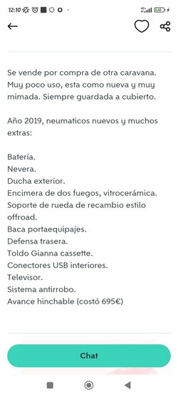

Estoy hablando con un particular que me ofrece una Caretta 1500, dejándomela en 12.000 al entregarle mi tienda, con todos los extras que se ven en la captura. Pesa bastante poco, no llega a 500 kilos, pero me dice que no tiene freno de inercia. ¿Es fundamental? Eso quiere decir que solo puedo remolcar los 450 que sale en mi ficha técnica sin freno? O lo he interpretado mal?
Más allá de eso, ¿Qué os parece? Se que este modelo no tiene baño, pero hemos hablado y no lo consideramos esencial. Primamos el peso o la aerodinámica, etc.

Paso captura.
    56,7 KB · Visitas: 23

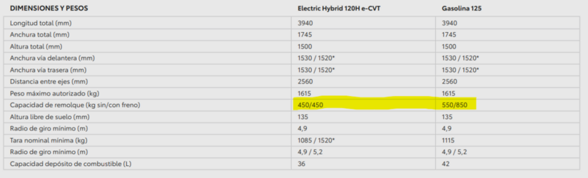

Si en la ficha técnica de la caravana pone que la MMA es mayor de 450 y no tiene freno de inercia no la vas a poder llevar legalmente.
Ahora bien, si te cuadra por precio, peso y distribución igual te trae cuenta instalarle un freno de inercia, aunque no se si se podrá hacer después de fabricada. con Freno de inercia no tendrás ningún problema ni de papeles ni de conjunto.

Lo considero, gracias. Pero mi pregunta es, siendo que no lo tiene, ¿cómo lo han podido llevar ellos todo este tiempo? Me comentó que ha tirado de ella con un Yaris Híbrido, que supongo que tendrá la misma o menos capacidad de arrastre que mi Gasolina100 CV.

Todo depende de los datos de la ficha tecnica, si el yaris tiene 550kg de remolque sin freno lo han podido llevar sin problema

Los yaris hibrido, según ficha técnica, no pueden remolcar, ni con freno ni sin freno............................. este puede ser uno de los motivos por el que lo vendan..................
Pues me equivoque:
El hibrido puede remolcar 450 kg........ posible causa de la venta..... las sensaciones no deberían de ser muy buenas.
Si no se configura un buen conjunto, el grado de uso es bajo y se quitan las ganas....
Acabo de mirar y el Yaris hibrido de 91CV no puede remolcar, el de 110CV solo 450Kg tanto con freno como sin el.
