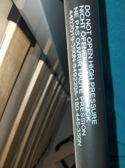

Alguien que tenga cama grande con elevación por resortes de gas, a poder ser Antares 486 o similar, me podria mirar o hacer foto de la longitud de los resortes y resistencia (Newtons).
Muchas gracias

Hola, ya tengo cerca la caravana y te he realizado la foto del resorte de gas donde se puede ver todo lo que tiene escrito espero te sea de utilidad. IMG_20220502_001251.jpg

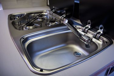

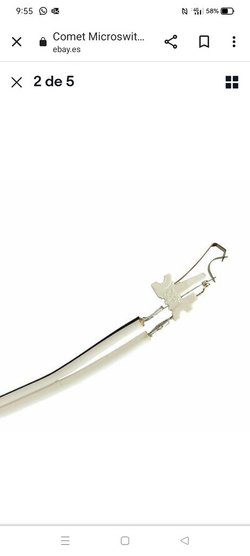

Por si a alguien le puede servir... Hace algún tiempo se me rompió el microinterruptor del grifo de la cocina de la caravana. Mi caravana es una 486 del 2017. Ya pensando en cambiar el grifo entero, he encontrado el microinterruptor por casi 8 euros en Caravanas Sitmon. Adjunto foto de mi grifo y del microinterruptor.
