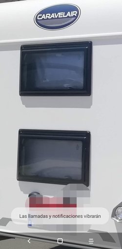

También tengo una 426, pero mis ventanas no son tan cuadradas, así que las medidas no te sirven.

Gracias por tu respuesta. La nevera es de las de cajón. El modelo de la caravana es del 2019. Estas son las ventanas de la nuestra que acabo de recuperar una foto. La otra foto la saqué de internet peor veo que son las mismas

Y las ventanas, colo te digo, las mías son más alargadas y de esquinas más redondeadas, no te servirá mi medida. Es de 2007.
