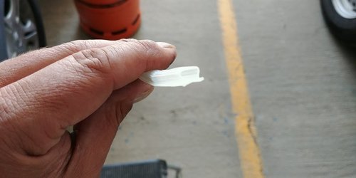

Como tengo que llegarme al concesionario quería preguntaros si la unión de las gomas en caravelair no van pegadas como en otras marcas ejemplo la de la puerta.

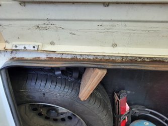

Y por aportar algo más. Una de las razones por las que entra agua en el arcón, es por que desborda de la goma de la puerta.
Si llueve lo suficiente, la goma no basta y desborda, cayendo dentro.
Por este lado es peor, así que he puesto el taco de madera para que no pase. Parece que funciona :dontknow:

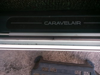

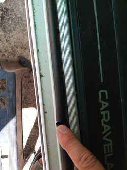

16283546858229127388505086523030.jpgMe refiero a la unión de esta goma que debería estar pegada. Y las hay también en el resto de ventanas y puertas de arcones. Pero en esta caravana no han pegado las terminaciones de la goma en ningún sitio. Y no se si es defecto de fábrica pues en la anterior mía una Sun Roller si estaba pegado en todos sitios. Gracias

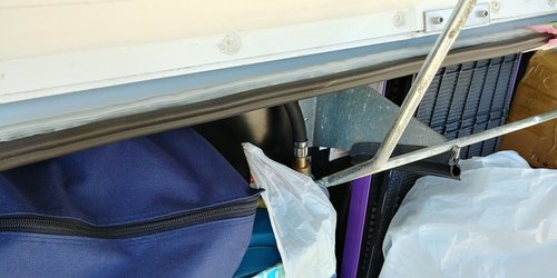

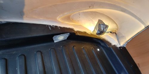

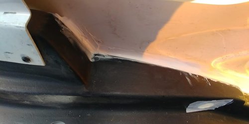

Me acuerdo de que hablamos de eso... Yo le suplementé esa goma, y parece que ya no entra agua...

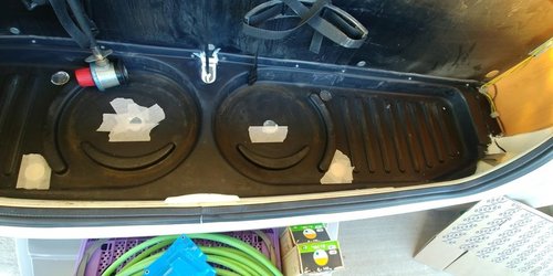

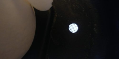

La vez que me entró agua, al vaciar el arcón para limpiarlo y secarlo, me encontré unas hacendosas avispas haciendo su casita... El susto fué cojonudo... Aproveché para sellar los laterales del suelo con el arcón, con silicona, y poner malla en los agujeros de ventilación...
Esta es la goma que puse...

Ver el archivos adjunto 4125973Me refiero a la unión de esta goma que debería estar pegada. Y las hay también en el resto de ventanas y puertas de arcones. Pero en esta caravana no han pegado las terminaciones de la goma en ningún sitio. Y no se si es defecto de fábrica pues en la anterior mía una Sun Roller si estaba pegado en todos sitios. Gracias
No te preocupes, así no le pasa nada... Ajusta bien con la puerta y no entra nada...

Y el sellado y la malla...
Ver el archivos adjunto 4125998
Ver el archivos adjunto 4125999
Ver el archivos adjunto 4126000
Ver el archivos adjunto 4126001

Si utilizas la bombona de gas en el arcón, no deberías tapar los huecos de ventilación para evitar la concentración de gas en caso de fuga.
