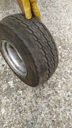

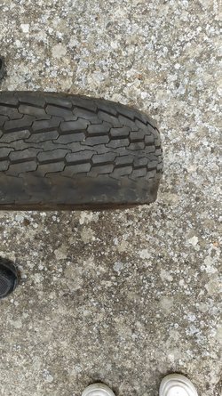

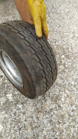

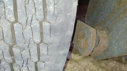

Buenas tardes, cambio un poco de tema. Os muestro unas fotos de las ruedas de mi remolque, un Inesca Dakota, que también tiene unos cuantos años. El caso es que le compré de segunda mano hace cuatro años, cambié las ruedas porque no las habían cambiado hacia muchos años. Como decía las ruedas tienen cuatro años, y 8.000 Kms. El desgaste me parece muy raro, no roza en ningún lado, y están gastadas las dos por la parte interna del remolque.
Cual es vuestra opinión.
Muchas gracias de antemano.

Hola, ¿no llevaras exceso de peso? y el eje este sobre cargado.
Y por eso te come por el interior.
Es una idea.
Exceso de peso o el eje vencido por haber llevado o haber estado guardado con exceso de peso.
Solución cambio de eje o cada ciertos km dar la vuelta a las ruedas
Buenas noches, puede ser el peso, tampoco es que le haya cargado tanto, pero podría ser. Estos cuatro años que le tengo le he guardado sobre borriquetes, anteriormente no lo sé.
Por otro, no puse que la mayoría de los kilómetros lo fueron por autovía, entre 90-110 km por hora, y viajes largos, pero no se si tendrá que ver. Defecto de las ruedas, podría ser en una, pero en las dos, me parece raro.
Gracias.
Gracias.
Precisamente por ser en las dos el defecto está en el eje, los elastómeros están mal.

Buenas Alayn a mi me paso lo mismo,y preguntando al mecanico que suelo llevar el coche me dijo que eran los rodamientos de las ruedas los cambie y de maravilla,es algo que puedes solucionar tu mismo en casa comprando los mismos cojinetes y untandolos bien de grasa,espero que te sirva de ayuda.
