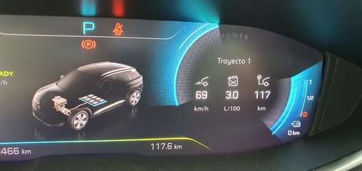

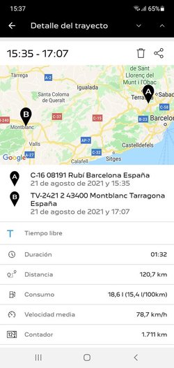

Buenas tardes compañer@s.
Comparto los consumos de nuestra primera salida:
Siempre a 90 Km/h como máximo. Caravana lista para el viaje, pesada un día antes: 1205 Kg.
Ida: Terrassa - Montblanc, 120 Km. Todo por autovía. 15.4 L/100 Km.
Siempre en modo Sport (motor de gasolina siempre en marcha) y de inicio con la batería al 40%.
Ver el archivos adjunto 4127650

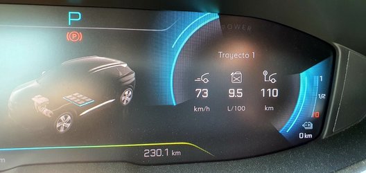

Por una urgencia laboral, un día de esos de vacaciones tuve que hacer casi el mismo trayecto sin remolcar. Éste fue el consumo:
Ver el archivos adjunto 4127653
Vuelta: Montblanc - Terrassa. 110 Km, igualmente todo autovía. 9.5 L/100 Km.
En modo híbrido e iniciando el viaje con la batería al 90%.
Ver el archivos adjunto 4127652
Conclusión: he de ir en modo híbrido. No hace falta el modo Sport para remolcar con soltura, además que gasta mucho más.
En cuanto a consumos reales, hasta que no encuentre la manera de llevar el conjunto de manera más eficiente (si es que la encuentro) es lo que hay.
Vas más deprisa con la caravana que sin ella :p
Hay una variable que no has incluido, y que es muy importante...
Ir de Rubí a Montblanc es cuesta arriba, ir de Montblanc a Rubí es cuesta abajo
Pero sí, el modo sport hace gastar más. Yo en el Superb lo he notado también.
Eso sí, la respuesta al acelerador es mucho más instantánea y es más agradable la conducción. En modo Sport sin remolque, el coche se vuelve un GTI...

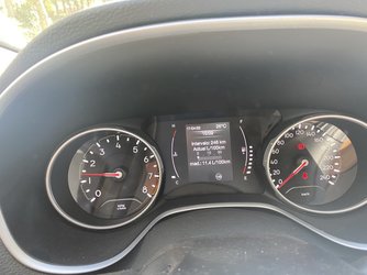

Jeep Compass 1.3 turbo | gasolina | 131cv | 270 nm / Caravana Caravelair Alba 497 Style 1360kg cargada aprox. Sevilla-Cádiz 11,4L poco viento y muy llano) 90km/h en sexta la mayor parte del tiempo
Cuando me la traje de Madrid-Sevilla 13,8L, viento a saco, lluvia y bastante desnivel.
Andaba un poco cagado por el consumo y rendimiento comparado con mi Audi Q5. Pero no hago km como para rentabilizar un diésel.
Me ha sorprendido gratamente. El motor es muy capaz nada que envidiar al diésel. Lo único que noto más evidente es el peso del coche que en caso de viento si he notado algo más de “bamboleo”.
