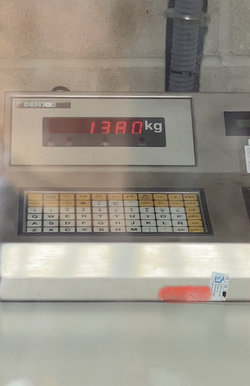

mucho, pesa la tuya y te sorprenderas? jejeje
Por que esa Adora 552 tiene que pesar tela marinera
No te creas, ya no me sorprende. La peso cada viaje que vario la carga, y no me sorprende.
Pero me ayuda a cotrolar pesos...
En mi caso, nunca me paso de peso, lo controlo bastante..jejeje

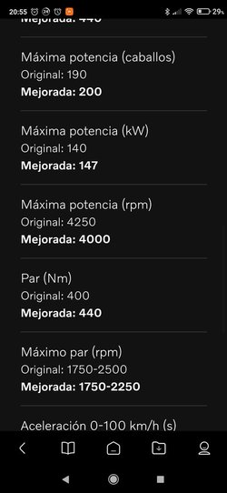

Volvo, por ejemplo, te hace repro en origen, solo hay que pasar por ITV (y por caja, por supuesto) y no pierdes garantía.
+10Cv, +40Nm y par máximo a 250rpm menos.
Aparte hay más cosas en repuesta del cambio y actuación de la tracción (los AWD)
Y además te ponen una pegatina súper chula que pone "polestar"?
Ver el archivos adjunto 4126982
Vendo pegatina homologada en ITV por 2500 euros, regalo incremento de potencia y reconfiguración de la curva de par.
