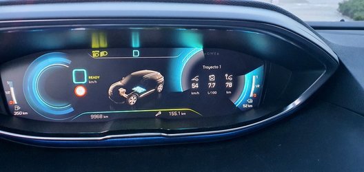

Hola compañer@s.
Aquí yo con un consumo de "cuñao respetable" ?:
Eso fue en mayo, de vuelta del Vilanova Park e iniciando el viaje con la batería cargada a tope (en la foto aparece la batería llena porque fue tomada la mañana siguiente luego de cargarla por la noche).

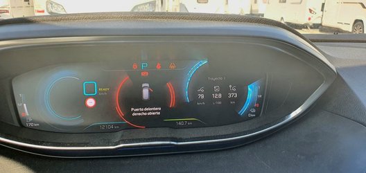

Hace poco, volviendo del Devesa Gardens:
Iniciar el viaje con la batería al 0% y llevar un ritmo más alegre, se nota y mucho.
