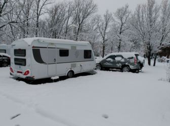

Es una Dethleffs Camper 450 de 2010.
670 de largo con la lanza.
1140 peso en vacío y 1700 de máximo.
Con el mover, supongo que estará ya por encima de 1200kg.
Toda mi experiencia ha sido ir a recogerla y circular 200km con ella, principalmente por autopista. Consumo medio en torno a 35kw h.
Cuando circulaba a 100kmh el consumo se iba a 40kww y a 80 kmh bajaba hasta menos de 30.
Todo esto con ruedas de invierno y 7-8 grados de temperatura. Como sabéis los eléctrico son muy sensibles a la temperatura.
Era mi primera vez tirando de una caravana y el coche tiraba de ella como un campeón .
