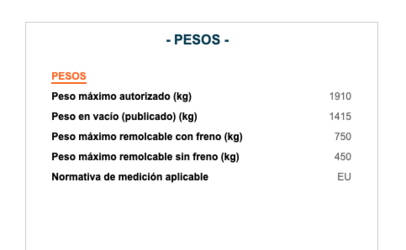

De hecho hace ya tiempo vi que en el enganche original llevan una pegatina donde pone "no remolcar"...OJO con el Corolla Híbrido porque, aunque como bien dicen por potencia no deberías tener problema, en varias Webs que he consultado ponen que tiene una limitación en el peso remolcable MMR de 750 Kg:
Ver el archivos adjunto 4124513
Esto está sacado de la Ficha Técnica que pone una de esas Webs para el Corolla 2.0 H E-CVT 180 CV Style 5P.
Si es cierto el dato que indican, es una faena.
