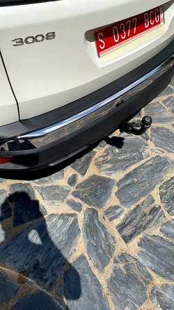

Una consulta a los que ya tenéis un phev, Para un uso de 25000 Km de los cuales con caravana no serán mas de 4000... vale la pena?
Hola @Hamlet.
Has preguntado por un 3008 PHEV. Qué buen gusto tienes ?.
A tu pregunta de si se puede ponerle bola de remolque, la respuesta es sí:
Aunque siempre es mejor pedirlo a fábrica. Cuesta alrededor de 800€.
Sobre si vale la pena un PHEV para 25000 Km anuales incluyendo 4000 Km remolcando, la respuesta, desde mi humilde opinión es, depende:

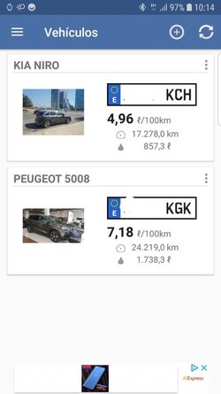

Aquí una comparativa de consumo real entre los que fueron los dos coches de casa (el Niro es un híbrido convencional). Ambos pesan casi lo mismo e hicieron recorridos semejantes:
No tengo datos para hacer esta comparativa con un diésel. Sin embargo, batir un consumo de 4.9 L / 100 Km reales en el caso de un híbrido convencional con 141 CV y cambio automático de doble embrague, no es fácil, incluso para un diésel.

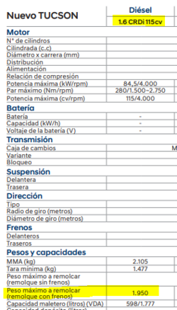

El 1.400 kg remolcaba el anterior Tucson con el diésel básico 1.6 115cv.
el hibrido gasolina...
No es mucho el 1.6 115cv 1400 kg?

Estoy pensando comprar un kia con la misma mecánica que tu hyundai, sobre que consumos estás de combustible.
Gracias
Hola Kaladin.
Me alegro de que estés contento con la compra.
Gracias
Hola fer44. Mis consumos varían de unos 5 litros en ciudad hasta unos 7 en viajes largos por autovía. Depende bastante de la conducción y el tema del híbrido se nota más en urbano. Al ser un coche grande, pesado y poco aerodinámico “no es una berlina” se viene arriba como te digo el consumo en carretera. Por otro lado si le pisas estira de miedo, se le notan los caballos y el empuje inicial del eléctrico.
