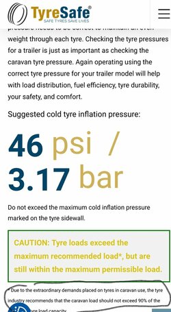

El índice 86 si son 530 máx. Son 1060Kg y se queda corto para 1100Kg ya que es recomendable que el índice de carga supere en un 10% el peso en el eje. Por lo menos 605Kg por neumatico. Aunque hiles fino y descuentes el peso vertical sobre el enganche y sean 513, 1026 Kg en el eje... se siguen quedando cortos los 530Kg, serían necesarios 564Kg por neumático.
Los más sencillo en montar los 175R13C porque cubre se sobra el peso de esa caravana sin necesidad de pesarla, se ahorra el cambio de llantas y no son difíciles de conseguir.
Cuando subí la MMA 200kg hasta los 1500Kg para pasar la revisión en ITV subí de 175R14C a 185R14C, lo más sencillo y práctico sin cambio de llantas y cubri con margen la carga (102) con 850Kg por neumatico máx.
A veces el paso de rueda no permite aumentar mucho el ancho, ojo!
Muchos de los problemas que hay son porque muchas caravanas exceden la MMA y van justos o excediendo la carga máxima, algunos de los que he visto por llevar neumáticos con más años qué la carracuca...
Todos los años me encuentro en carretera alguna tirada, un año hasta 3 caravanas con reventón, algo increíble.
Si haces el cálculo con 1025 Kg e índice 86 te advierte de que no hay margen de seguridad, cuando se calcula la carga no se descuenta el peso en lanza por se casi despreciable, además la carga en el eje se ve afectado por la pendiente y descensos.
Yo llevo de 91, con un tope cargada de 1000kg. Con margen de sobra por si le quiero poner mover, o la suegra
